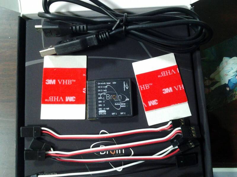

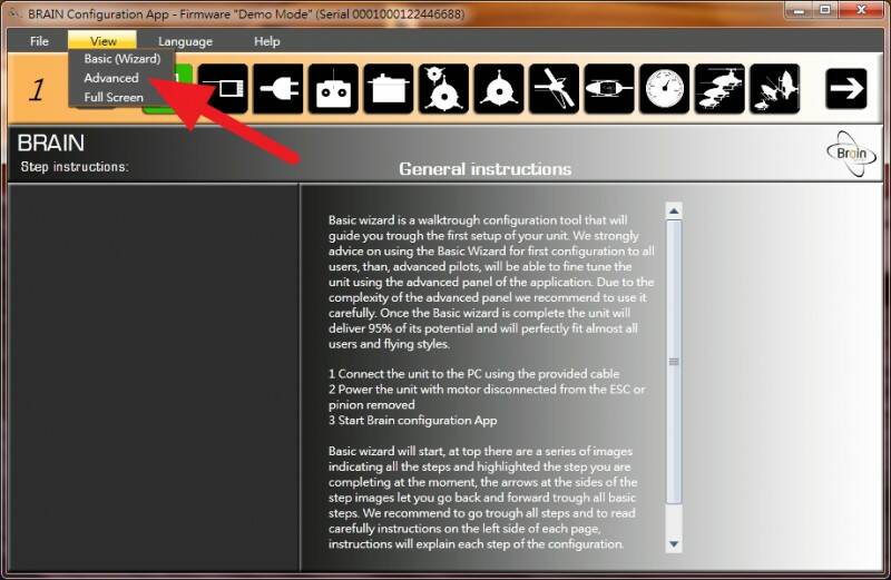

setup 切換
剛看到有人問setup的切換在那裡設?
請看下圖,切到進階模式就可以看到
這顆陀螺儀的設定真的還蠻直覺的
若是新手可使用精靈一步一步設下去就OK了,按鈕也出其的大顆 ,不容易按錯
若是老手可使用進階介面做更精細的調整
可自訂3種設定,配合遙控器NORMAL IDLE1 IDLE2 , 可搭配出9種飛行特性
