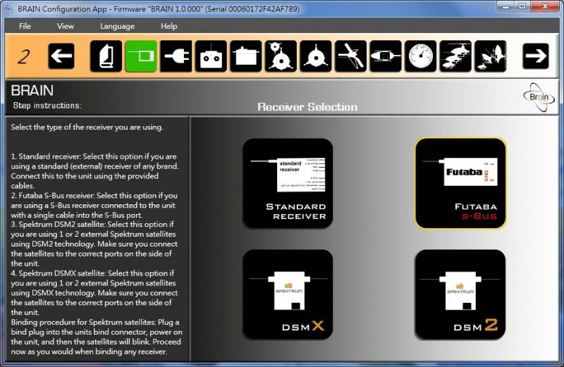

大大可以在簡易設定第5頁裡面直接選擇按鈕設定
第一排=3顆十字盤伺服 .第一圖=普通伺服機(應該不會有人用到)
我是選擇
第3按鈕=1520up數位/頻寬 200hz
第二排=尾伺服
我是選擇
第2按鈕 760up 窄頻 333hz
也可由圖鈕下方frequency直接調整至想設定的 hz

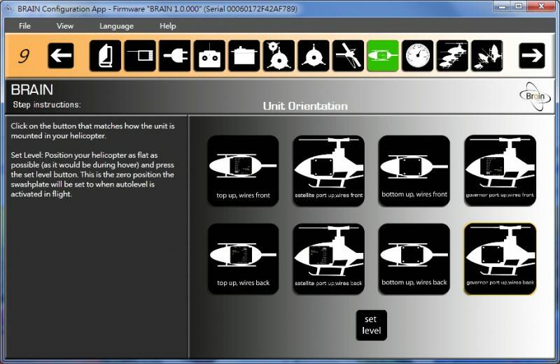

回復 34樓 紀信村 的帖子
是機體的水平!陀螺儀必須固定安裝在機體上才可以
頭像被屏蔽
發表於 2012年8月13日 06:36 PM | 顯示全部樓層
提示: 作者被禁止或刪除 內容自動屏蔽

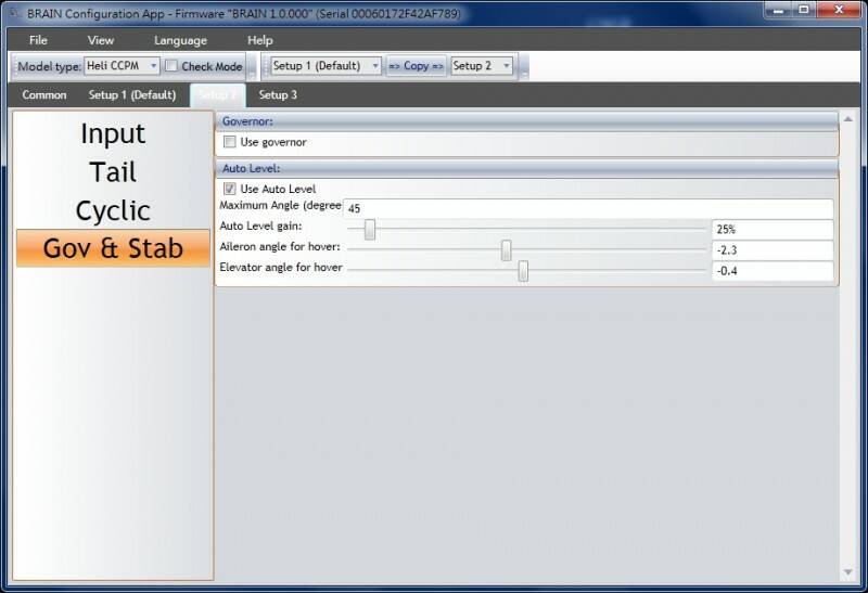

發表於 2012年8月13日 07:15 PM | 顯示全部樓層
回復 39樓 紀信村 的帖子
正確來說應該是要設定(set level)自平0點時,機身的水平!
當然有些機子在停旋時機身不一定100% 成現90度垂直! (平衡配重)
所以因應各機子自身慣性去做調節!
將測試自平停旋時偏向的一邊略為墊高重新設定0點,至滿意為止
發表於 2012年8月13日 07:29 PM | 顯示全部樓層
在設定0點時,陀螺儀將記錄當下ccpm各servo的位置.以此做為自平時ccpm 每個servo的水平預設位置
發表於 2012年8月13日 10:48 PM | 顯示全部樓層

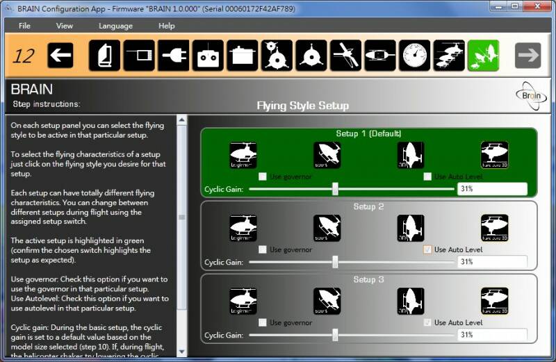

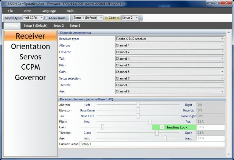

我的設定,在精靈模式設完後,我就只有進去進階模式把翻滾速度跟尾巴速度加快而已,特別是尾巴都會比較慢,所以主要是要調尾巴的速度,再來就設一個獨立的開關切換setup 1 ,setup 2 ,setup 3,我把setup 2設為開啓自平,平常就只使用setup 1
十字盤使用MKS DS95
尾舵使用MKS 8915+
遙控使用FUTABA 8FG
正負螺距13度
循環螺距12度
