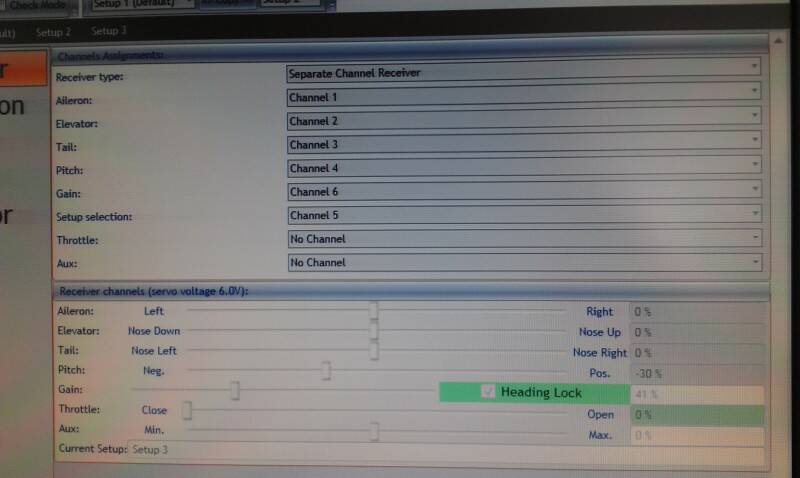

請問大家通道的選項油門有單獨設一通道嗎?還是跟pitch設同一通道我沒有油門我沒有設但是一樣能飛~但是現在只有尾巴鎖不住不知是不是這個關係~我發現不管設定那個通道油門都不會做動但何其他通道設一起又會連動到底怎麼設才正確
謝謝大家回覆 這邊的老手用3GX ,ZYX 野獸居多有請教過他們但是也搞不清楚我是用DSX9-2 7動小菊子  通道跟感度在圖中 ~AILE D/R設自平 ~尾巴的sub trim沒有設~這台原本是用野獸很正常因為要練動作想說金腦有自平才換~還有請問小菊子的衛星天線可以接在陀螺上嗎?接衛星天線一定要接2顆嗎?謝謝

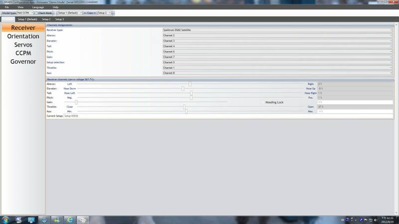

衛星天線小弟用一個都很正常,
1.Intergral Gain,查了翻譯叫積分感度,調了的確有比較緊,個人理解為陀螺儀總感度,
2.Derivate Gain,查了翻譯叫衍生感度,調了沒啥感覺
當然以上僅為小弟個人認知,
Free Forward Gain 是代表甚麼?<---這個應該是十字盤setup1.2.3的部分本來預設就都是15%...所以沒去動他
以下附上衛星天線通道設定你參考看看,我的5跟7有換過,個人還是習慣用AUX2當所尾通道

你的遙控器感76%了
但電腦顯示只有41%而已,你調搖控器的話41%會動嗎?

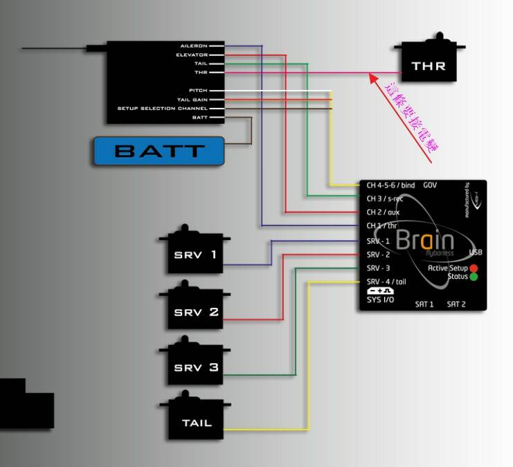

還有油門一定是單獨一個頻道的,檢查一下你的線有沒有接錯
標準伺服機應該是下面的接法
