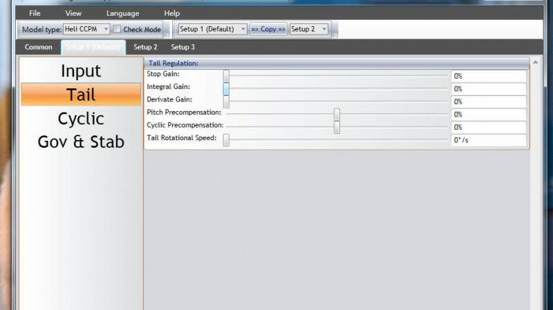

您可以試試在進階選項(如下圖)
integral gain(我選3D模式預設是20%)
derivate gain(我選3D模式預設是10%)
我跟您一樣是DS520,integral gain已經加到40%,derivate gain則是降到5%
PS:setup1.2.3都要改唷

1.Intergral Gain
2.Derivate Gain
數值的高與低分別會對機體造成何種影響?
另外
Free Forward Gain 是代表甚麼?
還請前輩指導
