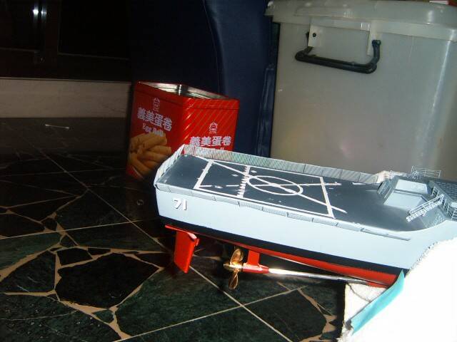

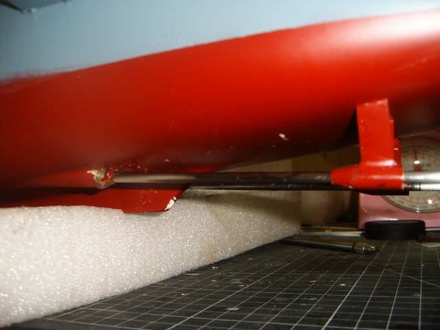

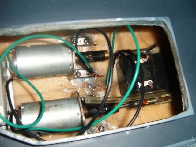

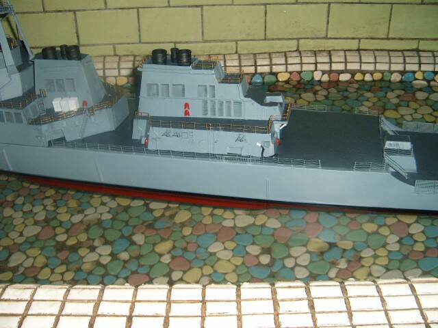

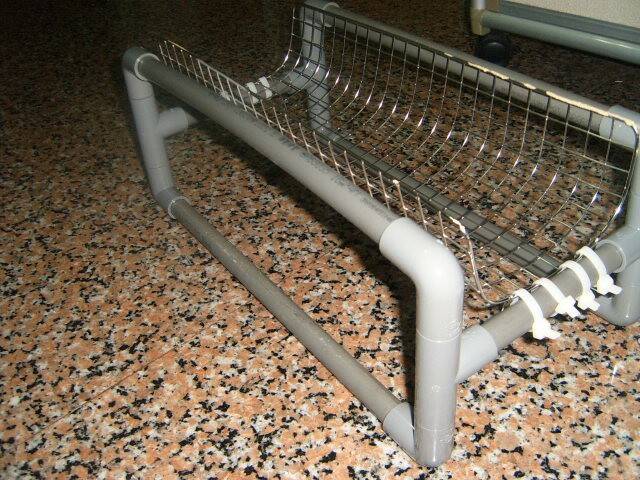

已經裝修完成.如圖1.委端支撐架區的軸要注意.如果手指轉有阻力或不很順.就繼續磨.如圖1 銅套跟支撐架這範圍左右.120號粗600號細拋光.要小心磨.不鏽鋼的特性是軔性.彎過大就很慘.昨天也是拿鉗子.一點一點推.最後一點時也是硬敲.船軸前端跟銅套都有硬敲擠壓的痕跡.船軸端可用沙輪機模去.那個銅套.只能用雙手.磨快1個小時 ....

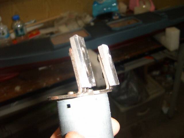

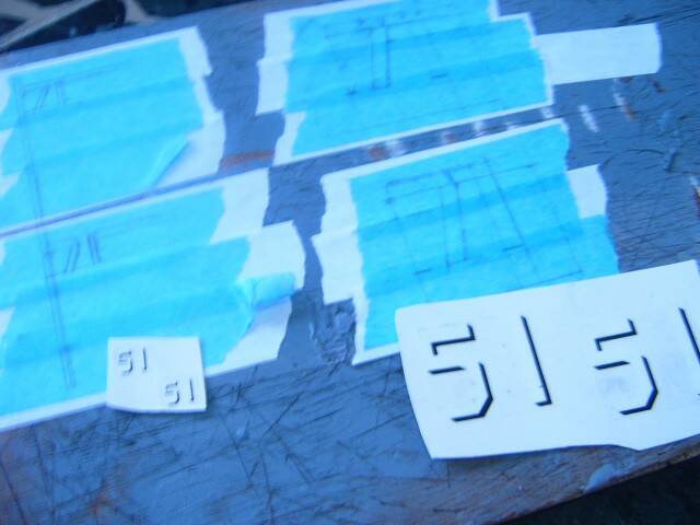

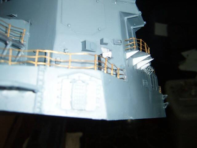

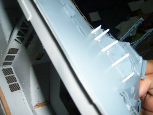

馬達座以液態AB膠固定.裝錯了.只需將船翻覆.用打火機燒固定墊底.手摸熱燙時.拿虎鉗就抓下來了.如圖2.別燒過頭 .墊片邊邊要修掉.有角很難橋角度.如圖3

發表於 2012年9月23日 09:29 PM | 顯示全部樓層
還好不需要拆船底.
請問 聯軸器 跟船軸銅套管 之間裝的是什麼 ?
 樓主| 發表於 2012年9月23日 09:49 PM | 顯示全部樓層
魚骨的母邊..止滑用.不然船軸會邊轉邊滑出去.葉片打到舵.那就好笑了.要裝的部位.沙輪磨平.止滑螺絲鎖上就0k.不然就是自製也可以

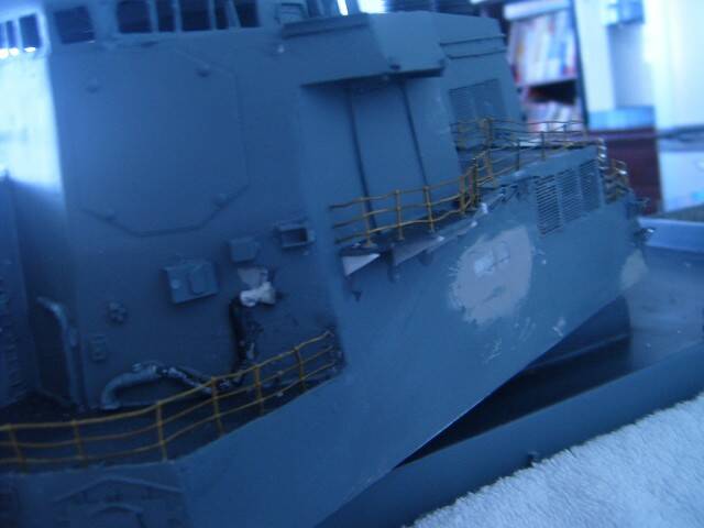

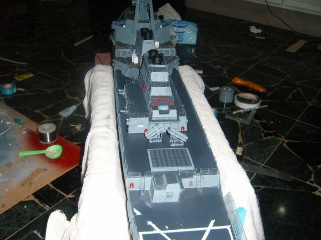

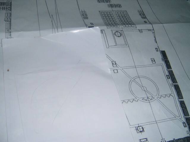

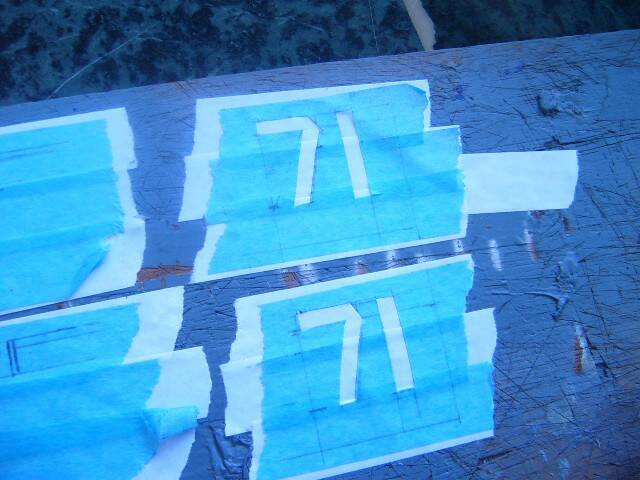

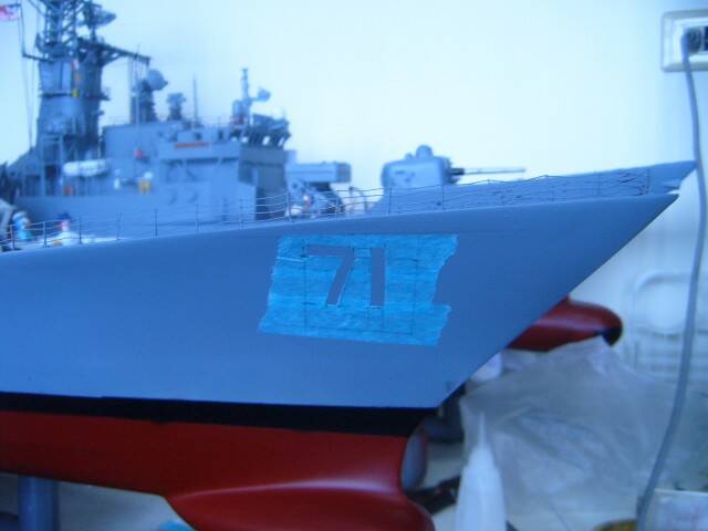

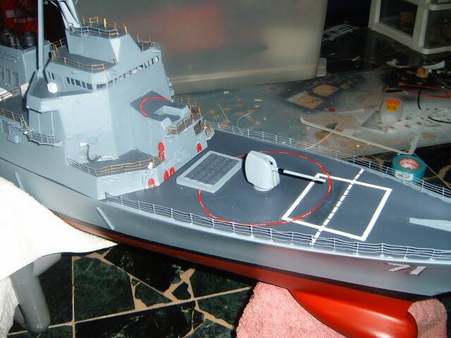

玩浮水貼次數不多.搞了個烏龍還是做好了.甲板留下深深的割痕.真害
直昇機甲板確定廠商線開錯邊.也要自己再補上去..
[ 本帖最後由 civic9995 於 2012年9月28日 04:09 AM 編輯 ]
右邊是自己割的
右邊是自己割的
甲板的割痕...哀.又要磨了...
甲板的割痕...哀.又要磨了...

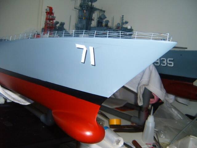

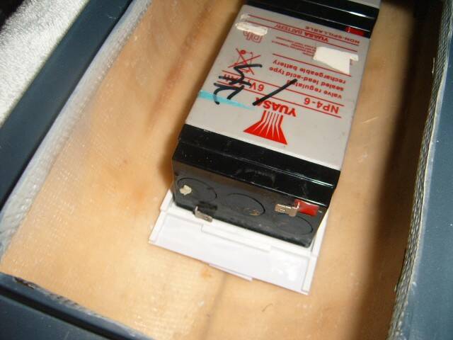

補上測水線.及配重.
以2顆6V4A約1600g+電變*2約200g.船尾加一顆6v2a約300g S3701903.JPG 壓艙
