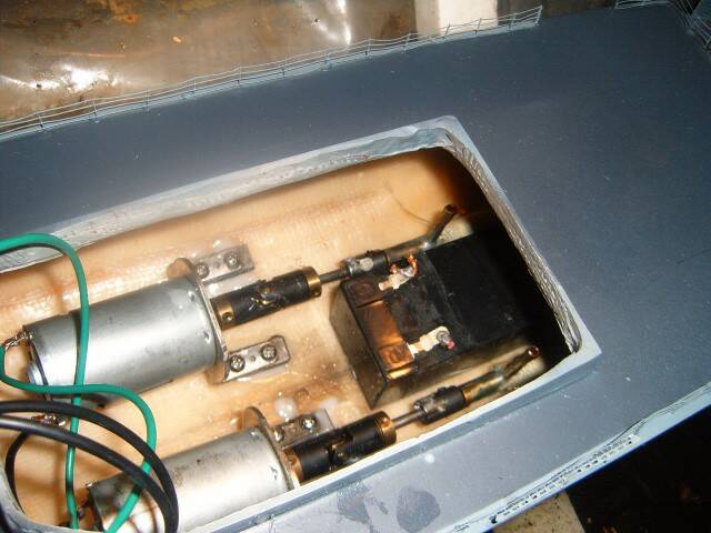

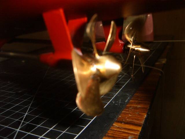

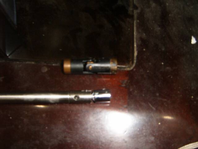

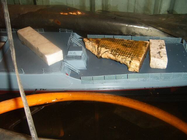

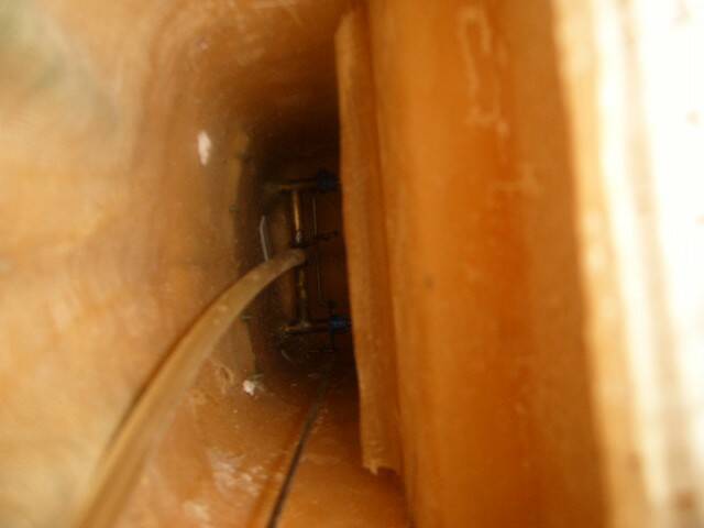

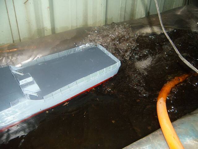

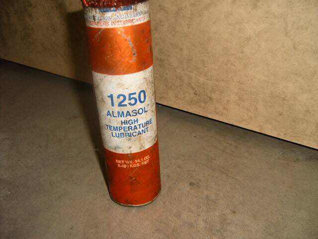

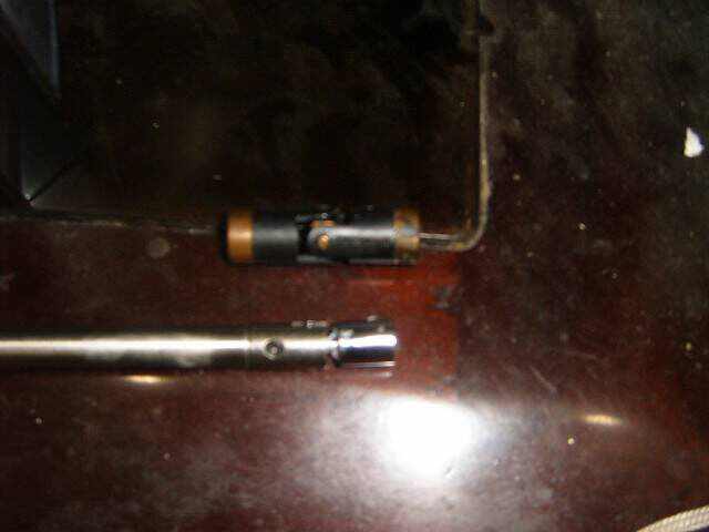

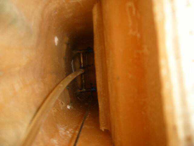

經過2次修護.磨平(120號+600號)終於修好重新裝上.花了快一整天.趁著今日北上出差之便.趕緊直奔柑園船場.同時做高壓艙全動力動態及高壓艙30分靜態測試.船軸細磨後.失直還在目視範圍內.不管了.死馬當活馬醫.塗上工作上最信任的黃油(高壓幫浦專用).據說不易變質.總算OK了.這趟沒白跑.趕明兒個.可以畫水線了

空車運轉中
空車運轉中
6V直接全動力.不經電變
6V直接全動力.不經電變
全壓艙內情形
全壓艙內情形
再壓.盡量壓
再壓.盡量壓
高級牛油.
高級牛油.

所以當天才急電詢問關於你那隻聯軸器那裡買.試車已經很怪.如圖.魚骨是不繡剛.但只有2節.最好是3節.才可能底消中心差.溯膠材雖然也是2節.但材質是較軟.本身材質也多少幫忙底消一些.聲音差很大.船軸過熱.原因應該出在第3點.也就是尾端支撐角架.每次將船軸推進去.阻力就變大.2邊都一樣.我在想有個原因.就是玻鉛硬化後會有收縮性.誤差不大.但高速運轉下.就有差了.拿120粗磨用跟600拋光細磨用.就磨這地區.就改善很多.
