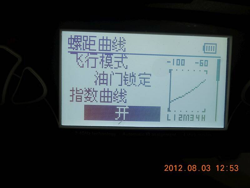

以下正題

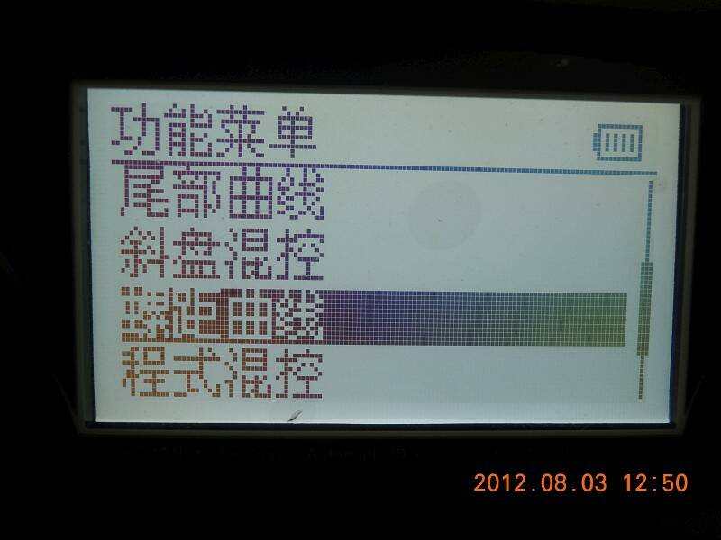

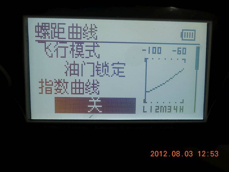

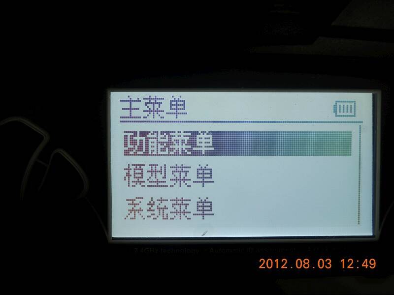

首先 .. 先只打開控
接著照下面照片的設定 , 一一完成 ...

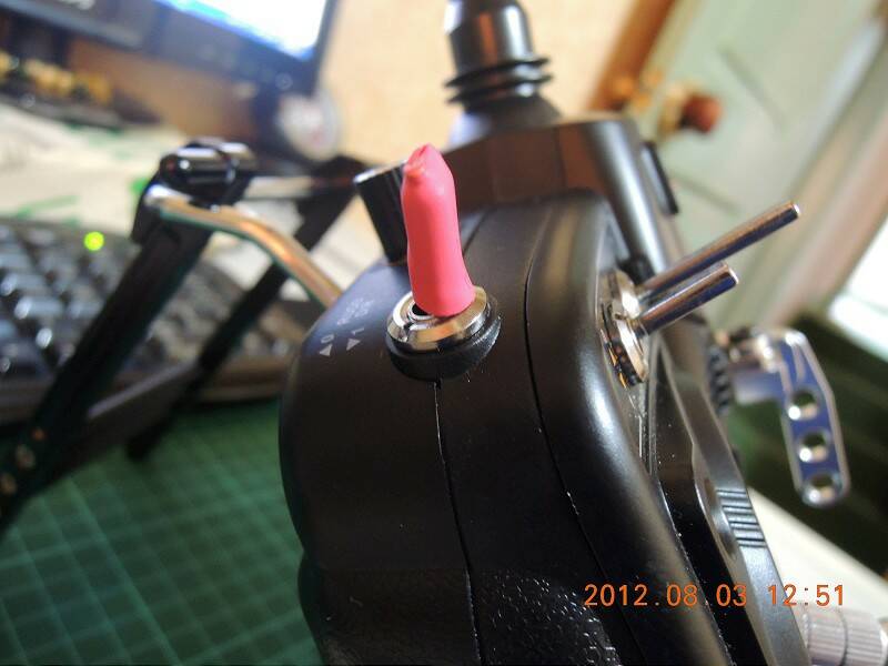

到這裡 , 切下下圖的 HOLD 開關
銀幕會顯示下面這樣 ..

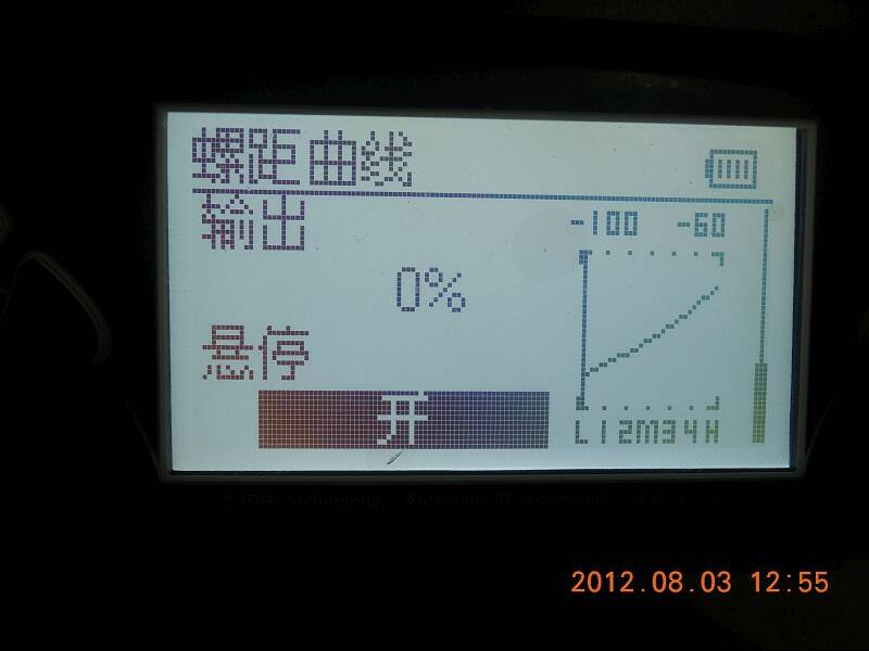

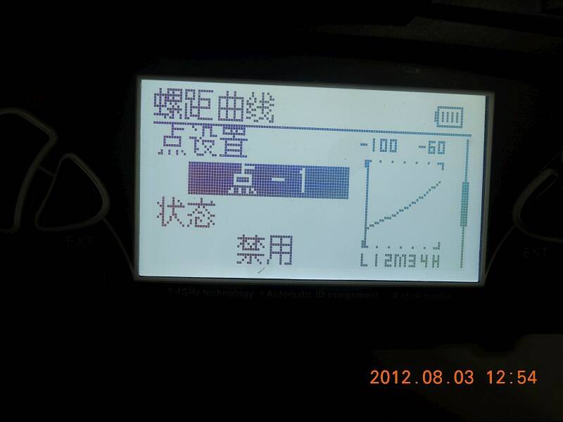

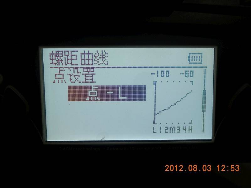

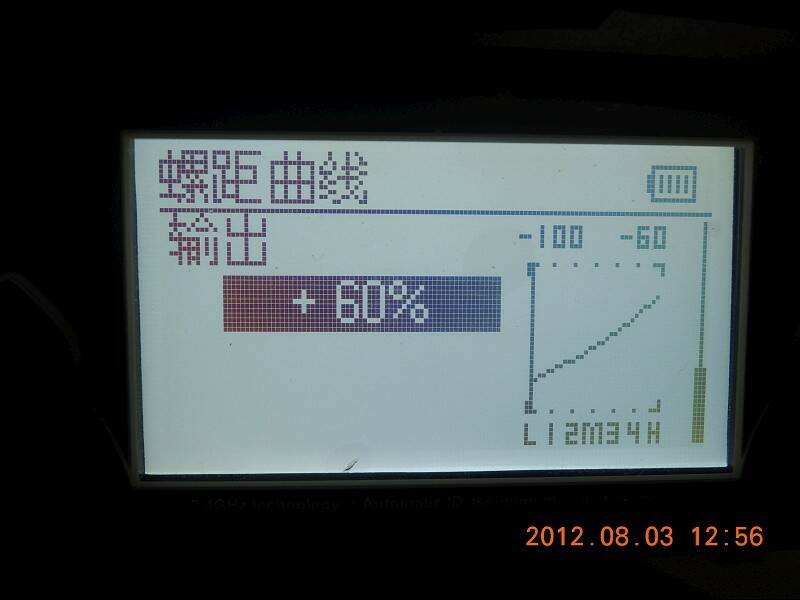

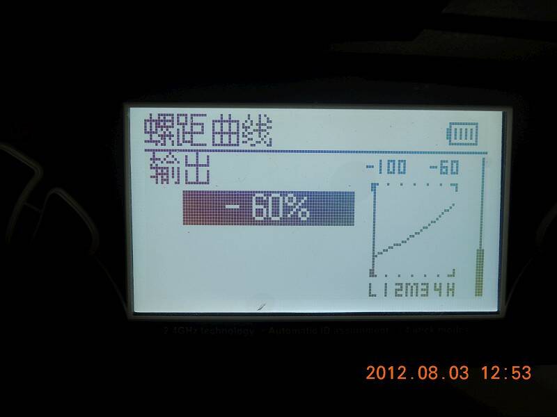

打開 指數曲線
設定 HOLD 的 螺距曲線

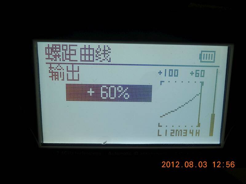

到 M 中立點時 , 啟用他 , 並且把 " 懸停 "  功能鍵 => 切為 " 開 "
接著 ...
設定 H 最高點 ...
到了這裡 , 關掉控 電源 ...
接著
開始開啟 機子準備對頻
完成對頻
先切 HOLD , 再把 油門桿 推到 50% 中立位置

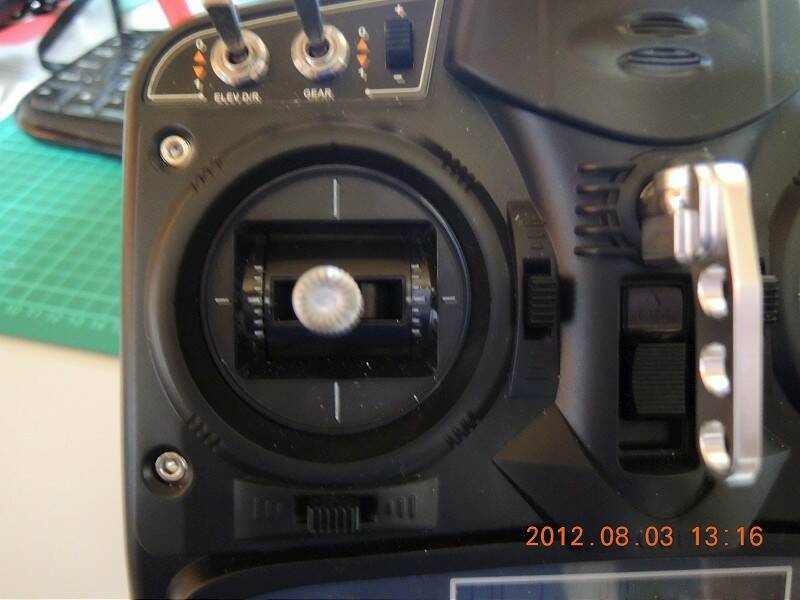

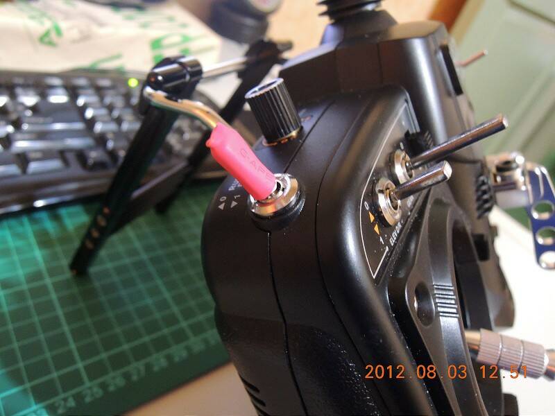

最後 , 就用 剛剛以上落落長照片 ,
一開始設定好的控的 " 左上微調 "  對應 " 螺距 " 的 開關
直接調整 零螺距
PS. 很長的圖 , 很亂 , 但我想盡量詳述 , 有打擾 , 請多見諒 !
       另 最下方的圖 , 是多傳重複的 , 不知如何刪除 , 請直接無視 !

 樓主| 發表於 2012年8月3日 03:07 PM | 顯示全部樓層
敢問 各位前輩
這種調整雙槳的方式對嗎 ?
因為 , 有時到戶外 , 裝箱拿近拿出
槳位 與 螺距 , 有時會些微跑掉 , 無意中發現這種方式
蠻有效率的 ....
請各位前輩 , 不吝指導 ..謝謝 !
補正 : 蒙 樓下 David 大大 , 提示...
           後學誠屬新手 , 對相關用詞名稱
            如有誤用 , 請用力指正 , 以免誤導後面觀看的各位大大
            後學會加以修辭 ...
            我是參考 02S 的使用手冊 , 飛行前須先消除 高低槳 , 俗稱 雙槳
            雖然設定微調鍵 , 控裡寫說 調的是 螺距 ,
            感覺好像也是在修正 使用手冊中提到 的 高低槳
           後學有理解錯誤的地方 , 請各位前輩不用客氣 ,
            大力指正 , 後學努力學習中 ... 感恩 ...
就是怕自己的觀念錯誤 , 所以..才拍下落落長照片 , 寫這篇文
誠心請教各位前輩 , 這種方式是錯誤的 或是 如何的問題 ?!
文章裡的任何用法
包含名詞誤用 , 或是理解錯誤 , 方法錯誤 , 都懇請前輩們 , 不吝賜教 ! 謝謝 !
[ 本帖最後由 seafisherman 於 2012年8月3日 03:58 PM 編輯 ]
