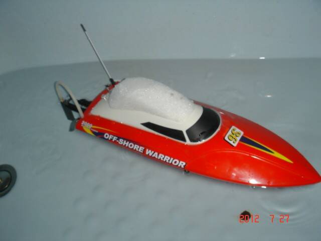

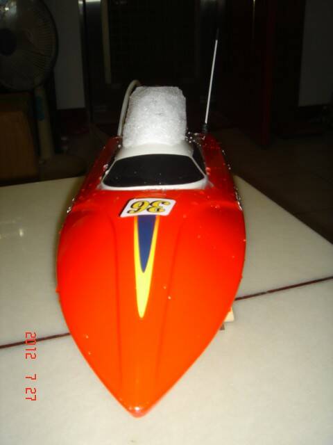

您說到我的痛處  ,   槽延伸到船尾 船尾處不好貼  所以上蓋直接貼type
  昨天試直接丟水不會翻回  壓進水裡  試漏水   船內少許水 ....過關
  船概上貼一大塊泡棉是會自動翻回來 .....努力想.....造型美化
https://www.youtube.com/watch?v=FXU5RgNtDjs&feature=youtu.be  成功

新手想請教幾點疑問求學習....
1.為何船內要塞滿泡綿呢?
2.版大的泡綿是哪裡買的呢?要怎麼跟店員說我要買什麼泡綿?
3.所謂自動翻正.就是在船頂黏上泡綿高一點就可以完成了嗎?
4.看板主防水做的相當詳細.像是轉向伺服 本身沒防水嗎?
 樓主| 發表於 2012年7月28日 07:47 AM | 顯示全部樓層
原帖由 tom781230 於 2012年7月28日 12:03 AM 發表
新手想請教幾點疑問求學習....
1.為何船內要塞滿泡綿呢?
>>>船的救生衣  萬一衝太快沉下去會自己浮上來
>>>珍珠棉  買船包裝附    用寶麗龍也可
>>>自己扶正  有幾種方法   這是土法練鋼 簡便
4.看板主防水做的相當詳細.像是轉向伺服 ...
>>>船難免進水 轉向伺服報廢半打  所以.....   除了舵撞到異物 損壞轉向伺服外 其他都是進水或轉向伺服線腐斷
提供參考
