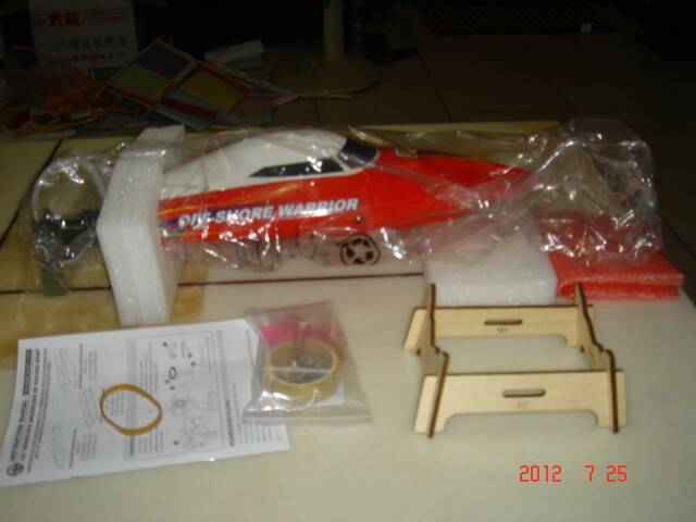

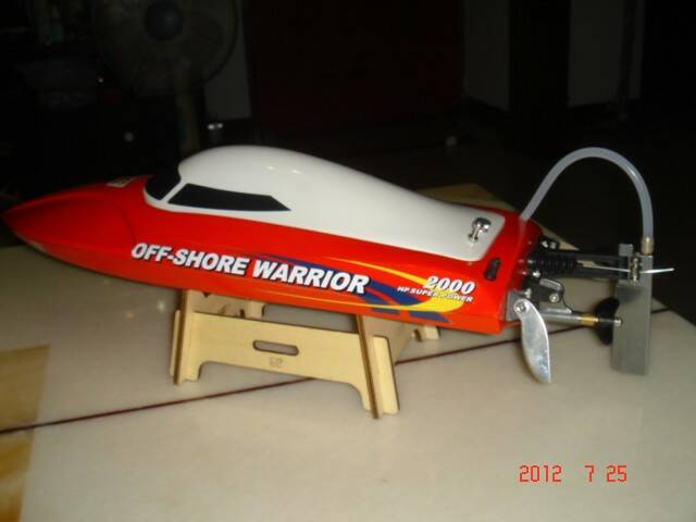

敗了一台EP賽艇 玻璃鋼殼 L450     2440 無刷 30A電變 15G SERVER重做防水防潮 ,防沉
開箱
開箱
背後照
背後照

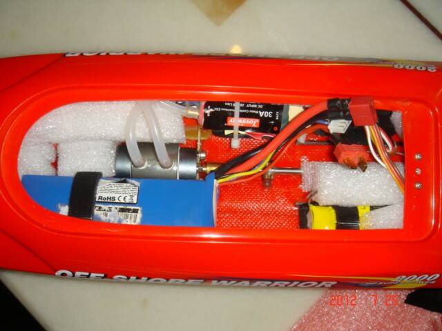

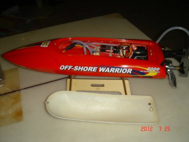

繼續  上蓋防沉  上蓋難買
附件
附件

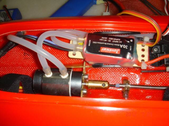

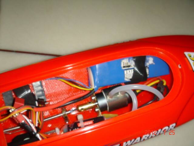

電池擺看看
電池擺看看

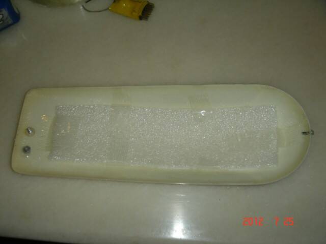

上蓋防沉
上蓋防沉
測試電裝正常?
測試電裝正常?

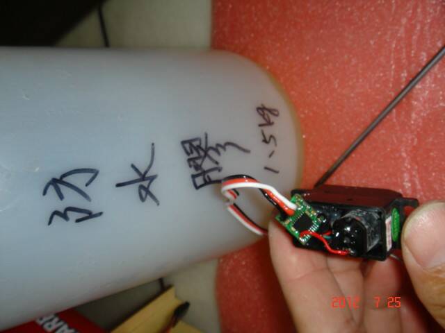

舵機拆開做防水
舵機拆開做防水
舵機PCB 上防潮膠 等乾
舵機PCB 上防潮膠 等乾
舵機其他地方上油
舵機其他地方上油
舵機 裝回
舵機 裝回

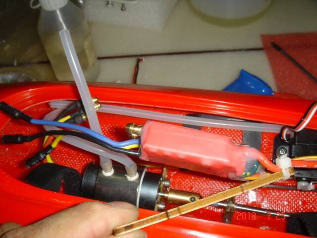

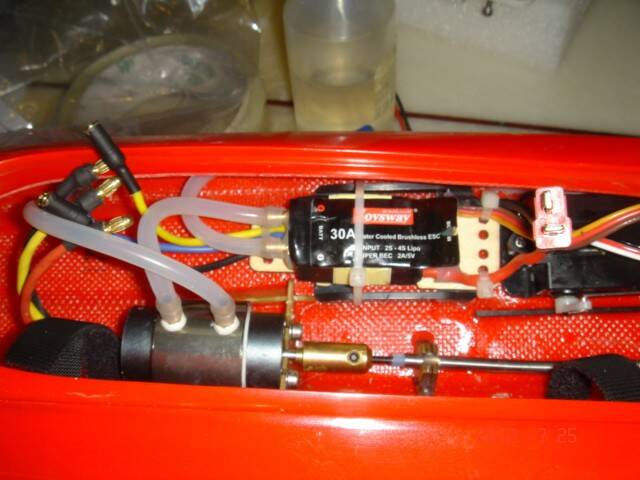

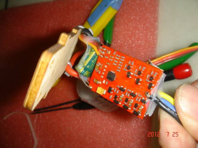

電變防水...
電變防水...
電變PCB 上防潮膠 等乾
電變PCB 上防潮膠 等乾
PCB 要上 6個面
PCB  要上 6個面

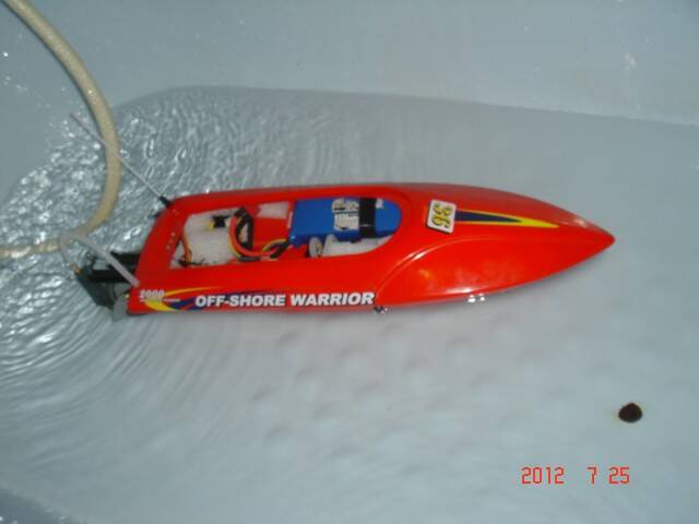

 樓主| 發表於 2012年7月26日 12:01 AM | 顯示全部樓層

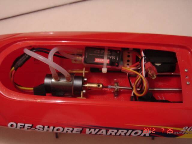

JBVSWAY 30A  水冷電變
船小容易鑽水
船內裝滿泡棉
電變裝回測試
電變裝回測試
裝滿泡棉防沉 裝上2.4G 接收
裝滿泡棉防沉 裝上2.4G 接收
試水 靜態沒進水
試水  靜態沒進水

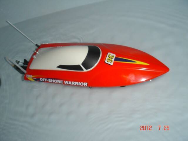

船身鏡態平衡 TEST
船身鏡態平衡  TEST

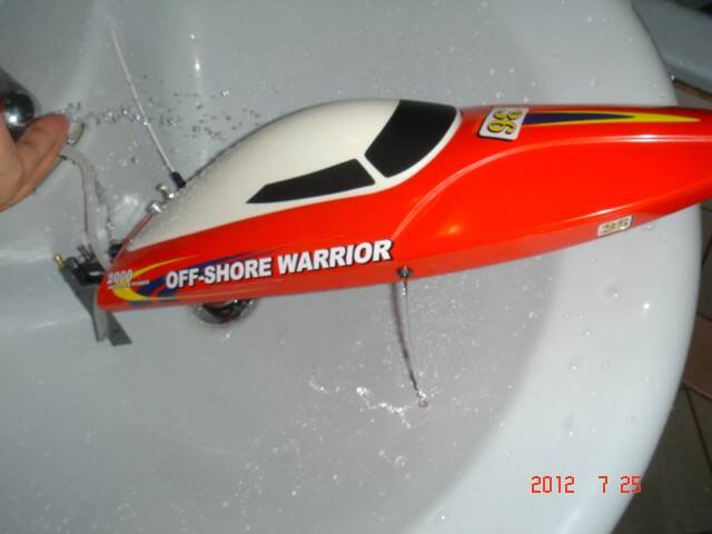

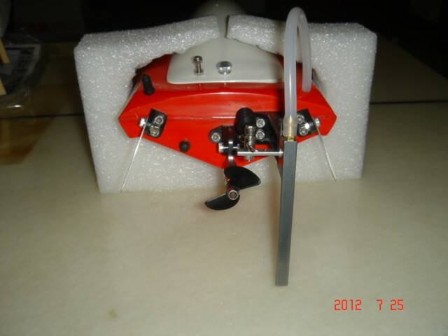

水冷進水測試 漏水?
水冷進水測試  漏水?

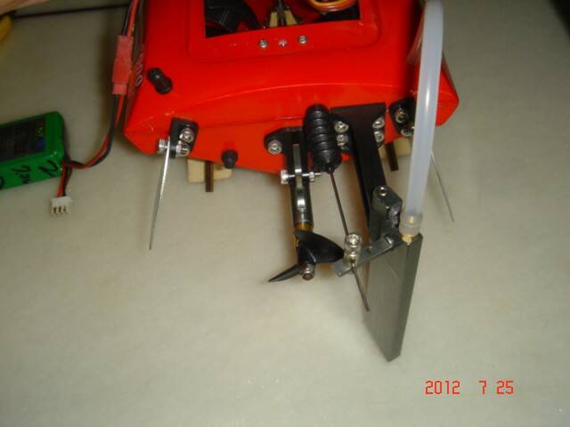

 樓主| 發表於 2012年7月26日 07:12 AM | 顯示全部樓層
盼很久  望遠欲穿
先來影片解渴一下
舵的部份最弱要補強    螺絲要全部在查一遍   打上臘是最重要的
