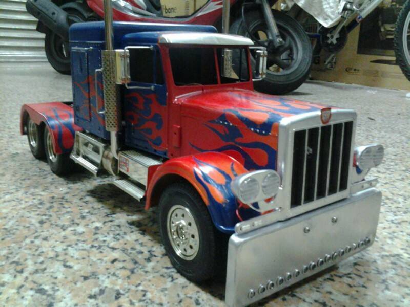

這兩天已經噴好漆了
不過很慘的是 遮蓋膠帶大概買到黑心的吧
吐血吐死 ... 拆掉膠帶 看到漆整個滲過膠帶
目前沒有空閒時間讓我再洗掉重新遮蓋再噴
只好先暫時讓柯博文當戰損舊化版的吧
等過陣子比較有空閒的時候再來砍掉重練吧
滲漆的情況很嚴重 只好用2000的砂紙磨一磨 但是底漆一定會掉的
磨過後就變這樣了 吐血...
引擎蓋上面 慘不忍賭啊!! 我快吐血身亡了

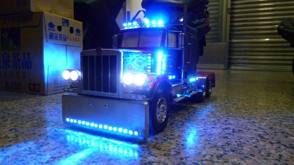

由下往上看 >Q< 帥啊 不過95顆LED真的會黏到想死 車頂中間那顆 就黏到迷糊忘了加電阻..
一送電 馬上升天..
另一面看看 95顆LED = = 真的是亮到地上有錢都可以看到快去撿
不過已經快天亮了 還是先拍兩張就好 改天有空再多拍一些

95顆LED 吃的電壓可能不太夠 最後加了幾個穩壓IC之後
燈光有比較正常了 不過 有一兩顆LED可能因為沒加穩壓IC前
已經有點問題了 比較暗一點 不過沒燒掉 先懶得再拆開換了

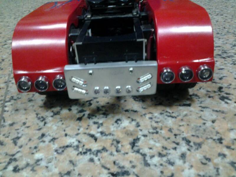

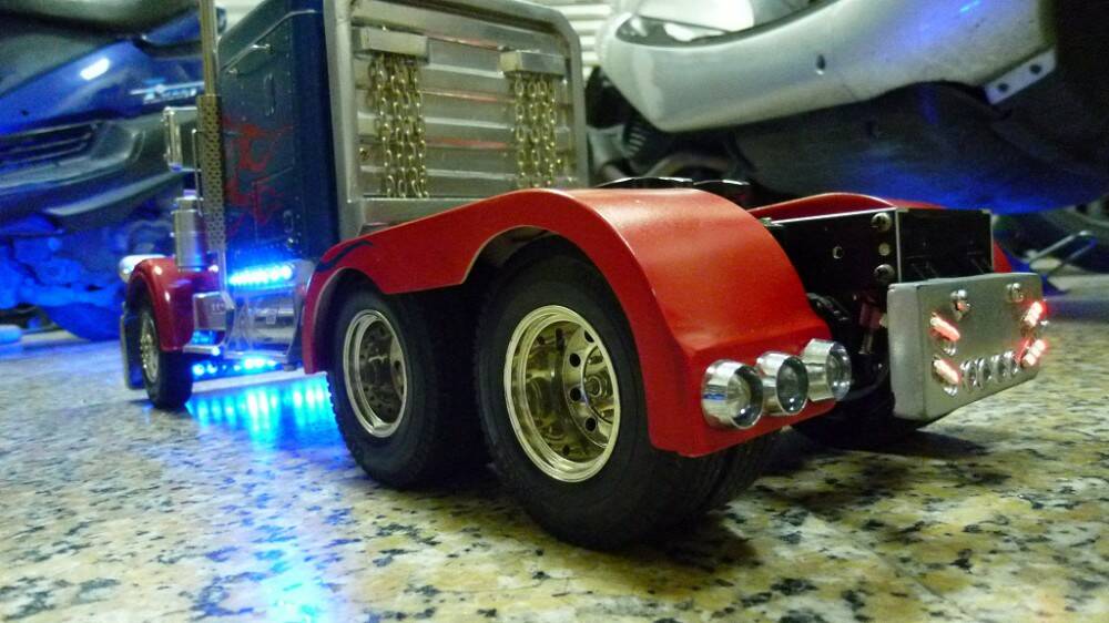

再分享幾張無燈照以及屁屁照
這個部份 也盡量以原作方式呈現 不過這個電鍍漆真的很...
改天來去買電鍍粉回來上好了 = =反正電鍍漆摸了一樣會掉色
噴亮光馬上霧給你看
