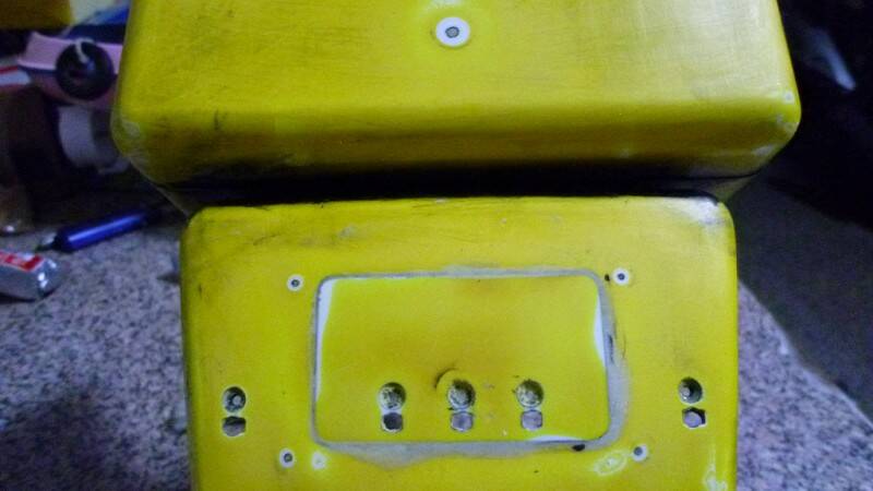

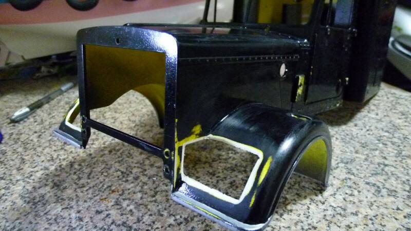

首先 就是把車頭的方燈給挖掉!!
用ABS板 先做出補原來燈的大洞 這樣比較省補土
補上之後 這樣補土省 又好做業
原來的底漆洗掉 +補土

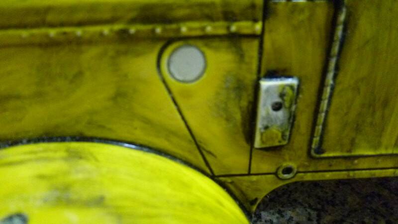

車頂上的蓋子 應該用不到 也補土封掉

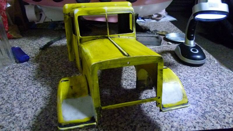

車側的這算排氣孔嗎? 也用不到 因為柯博文沒那兩隻管子

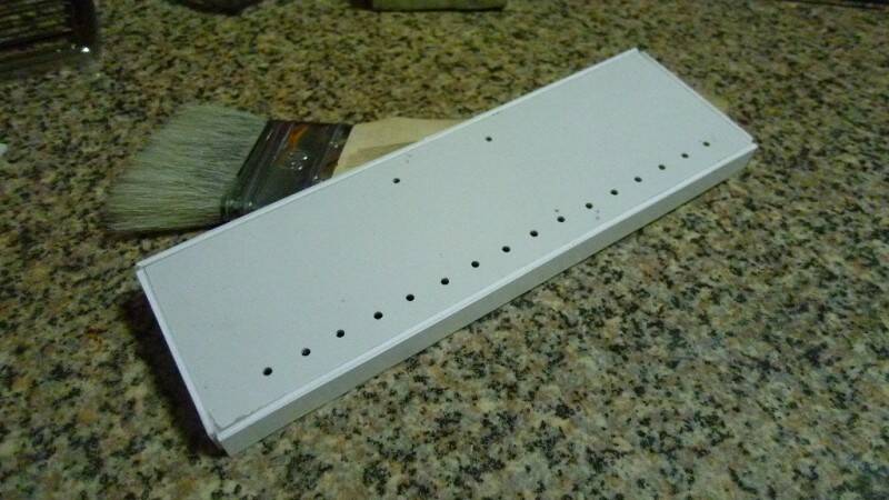

前保桿雛型 到時再裝燈罩 另外還要做燈眉
被剪掉館子的兩側桶子跟那兩排燈 (好多燈 看的我都煩了 XD)

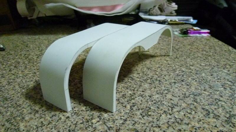

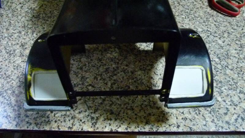

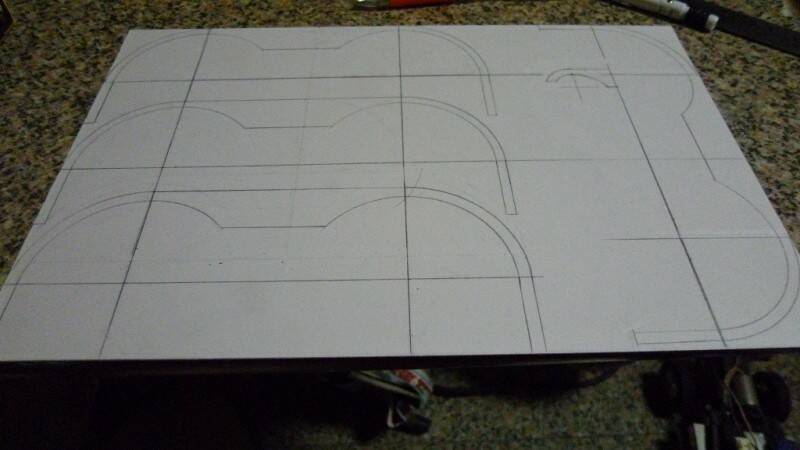

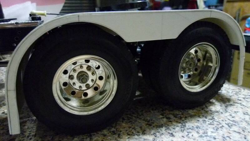

接下來 就是都要畫圖了 因為要做的東西 要全自己手做 這是後輪弧的部份

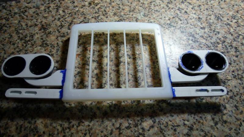

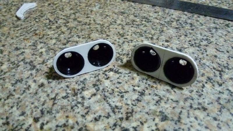

這是車頭水箱蓋兩側圓燈的部份
後輪弧的部份 黏合完成 中間過程手很忙 所以就沒拍了
裝上車 看看那邊還需要修整 後面因為還要凸出做後煞車燈 所以先留空 到時再補

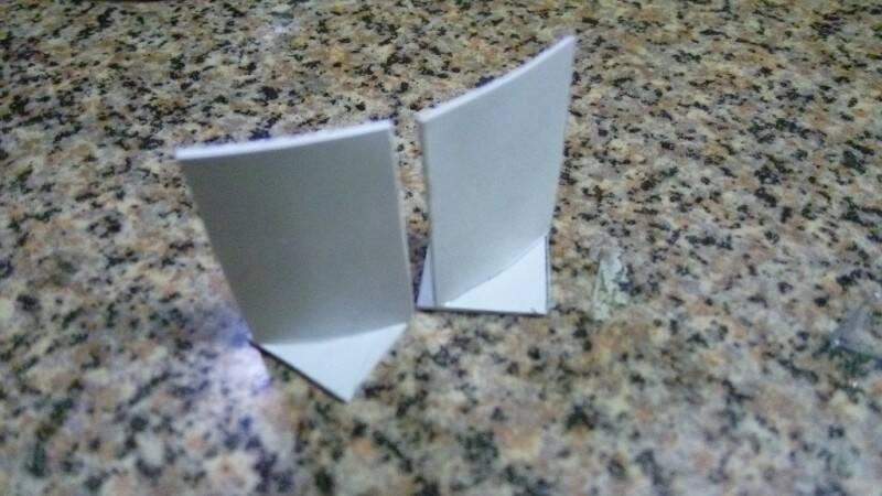

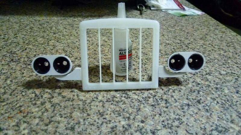

這是燈架 因為用1.5MM的ABS板太軟會撐不住 所以兩張粘一起
圓燈的部份 割這個圓真是惡夢 搞了好久 = = 割到手都快抽筋
先黏上看看 有那些部份需要修整 沒問題就要包燈補土處理了
目前做到這邊 日後有新進度再繼續更新 基本上 女兒半夜不起來鬧的話 每天都有一點進度 XD
更新 :加夜班 = = 今天只做了兩個方向燈 跟補土 那兩個橢圓形的方向燈
做失敗了好幾隻  搞整晚的方向燈

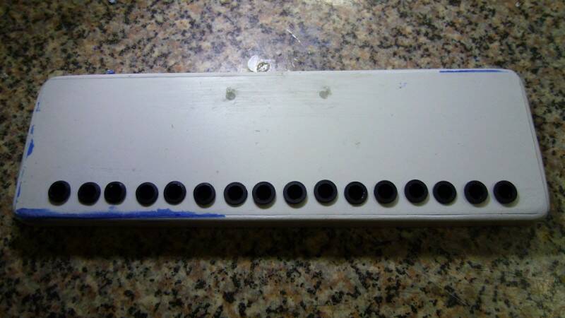

今天 把前保險桿上鑽好距離的小孔全部擴孔塞進LED固定燈座 日後再繼續做燈眉的部分

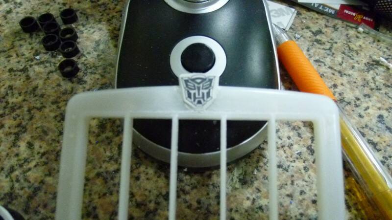

接下來要做博派的MARK了 這個金屬貼是在X天上買的 不貴 但做的質感不錯
先量好MARK多大之後 用較薄的ABS板割出外型後 再慢慢的用刻磨機 在水箱罩磨出可以崁上去的外型
因為過程中 滿手的塑膠粉 就沒拍照了 直接拍崁上黏好後的樣子

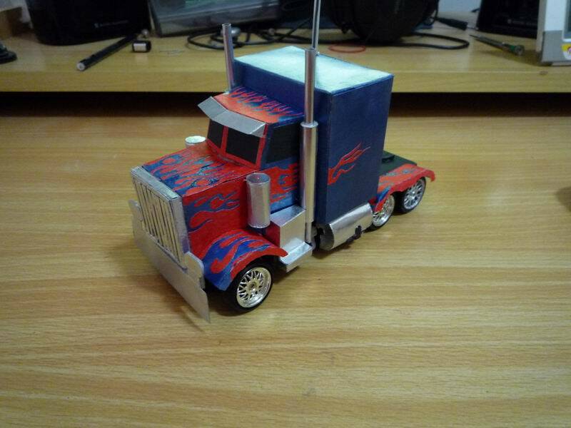

因為車頭的粗略改裝外型 基本上已經80%完成了

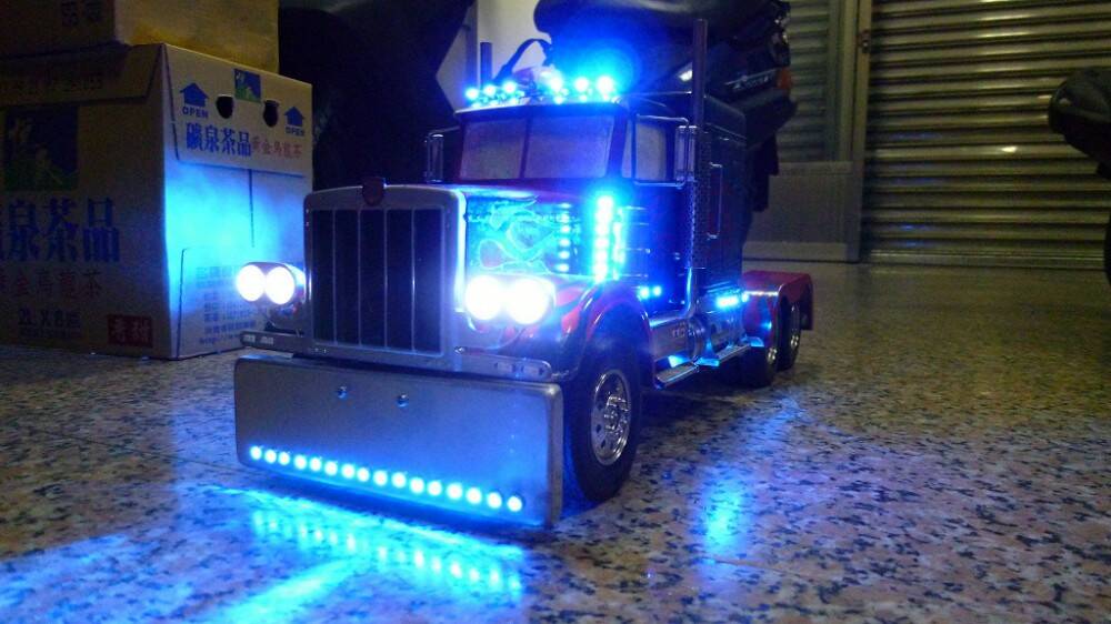

這時候 先假組來爽一下 慰勞自己這幾天的辛苦
相似度 應該有90%吧?
