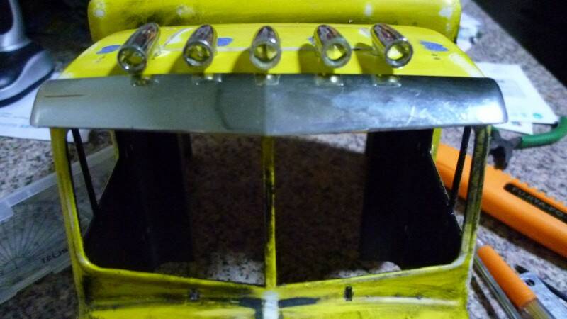

柯博文車頂燈 = = 為啥他要把喇叭拿掉勒 這邊整個都要重新鑽孔 另外還好還訂的到上面燈的部份
基於能不做就偷懶 哈 訂了一個 等他到再繼續
一樣 先假組自HIGH! 不過 比對網路上找到的圖 又發現一些細節部份需要更改
慢慢改了

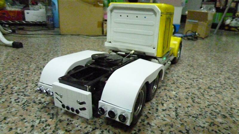

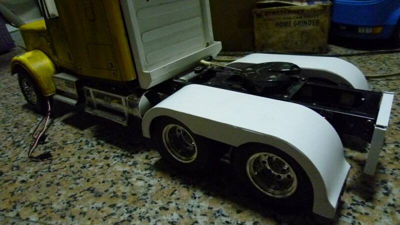

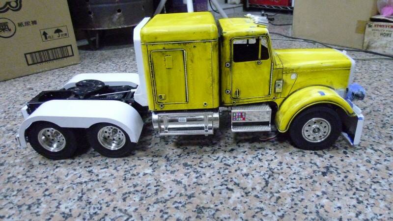

屁屁照 不過該補土修飾都還沒弄
車頭照來一張 背景那箱金貝貝請自動無視
換個角度來一張 側面照
屁股全景照
參考圖片角度來一張
比對一下 除了一些還要做的小細節 應該差不多可以等上漆了
屁股比對圖 中間那塊煞車燈 = = 做錯了 其他東西做好再改好了
因為作業的地方 沒電腦參考照片 加上半夜作業 搞的常常做好了
收工用電腦再看參考圖片時 發現做錯了該從新做 拖慢了進度
反正老妹剛好回家做月子  短期間 也沒辦法上漆 進度越來越慢了
