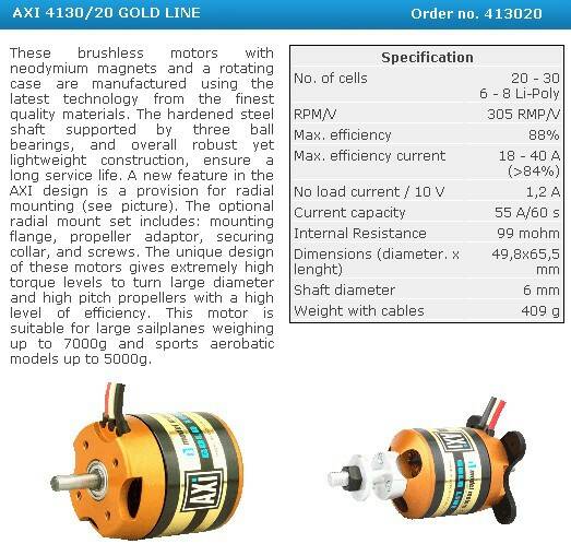

多謝各位大大了,這顆電機的身份看來只能是個迷了,也許是混血呢也說不定。我先換16*10的槳和6S的電池試試吧,還不行就只能換電機了!再次感謝各位的幫助!

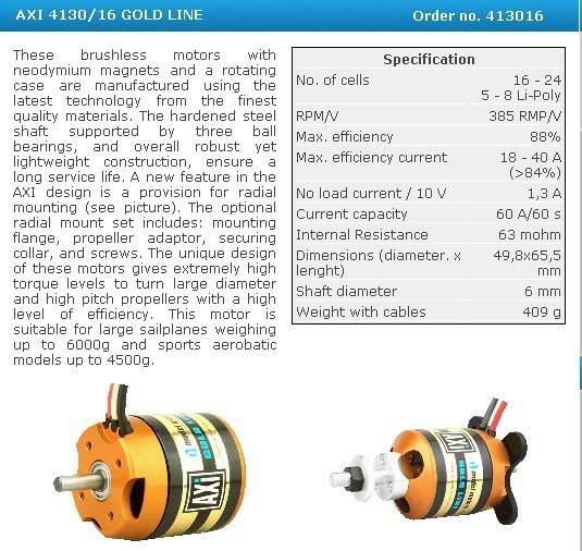

 樓主| 發表於 2012年7月18日 11:57 AM | 顯示全部樓層
又找到AXI的4130電機和我手裡的尺寸一樣,我已經糊塗了
