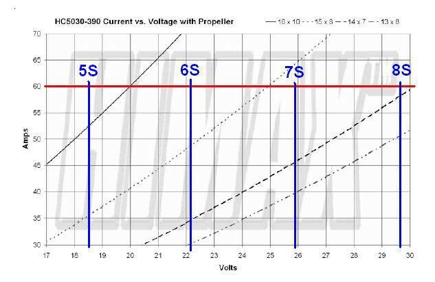

從測試曲綫圖上看這顆hc5030-390用6S電池和16*10或17*8應該可以吧?或者還有別的什麽建議嗎?請指教,多謝了!
這張圖的使用方法是
1. 畫出電流上限
2. 標出電壓線, 以3.7V為單位. 5S就是18.5V
這就有基本概念.
實用上還要考量散熱,表面溫度不要超過50C.這樣去搭配就不會出錯.6S電池和16x10或17x8會過載,用遙控器的EPA或ATV把上限壓低來測試,可以再逐步放寬. 電流衝過一下下沒關係, 溫度不要超標.
一般飛油機用的硝基愈多馬力愈大轉速愈高. 飛電機不能這樣玩. 電池愈多槳反而要用較小的才正確.

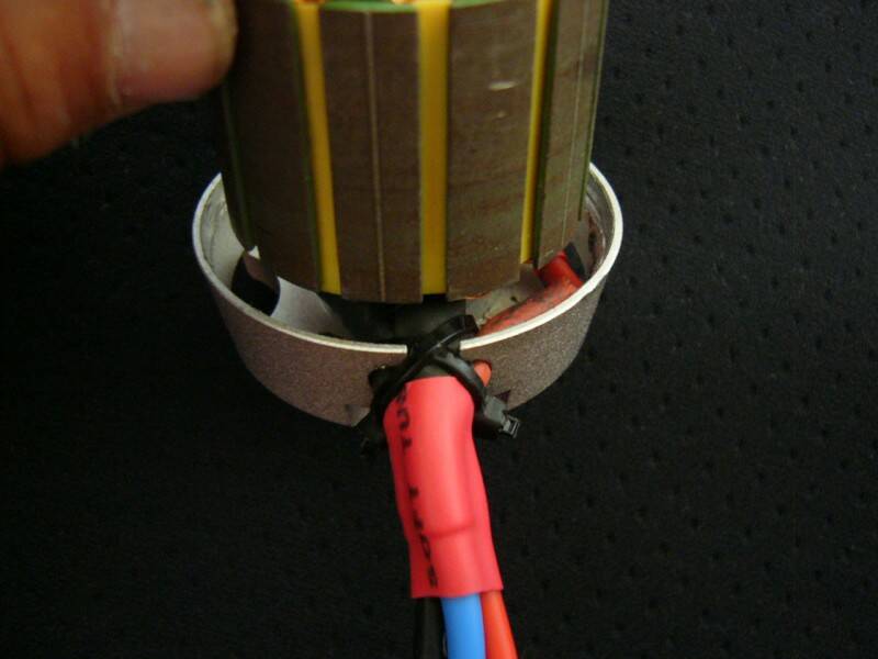

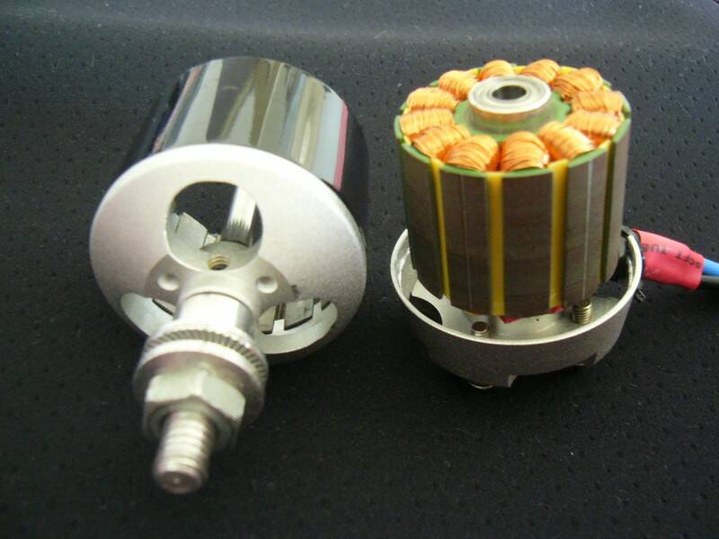

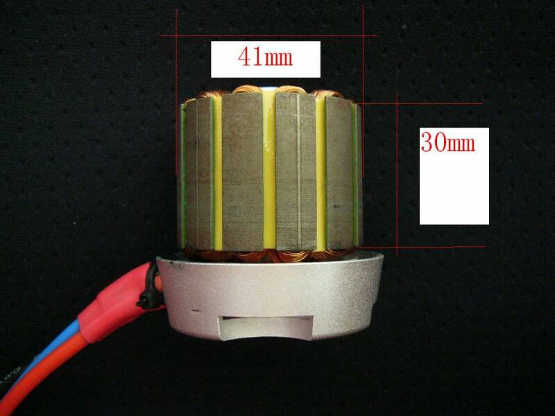

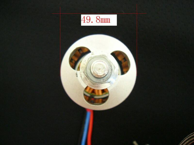

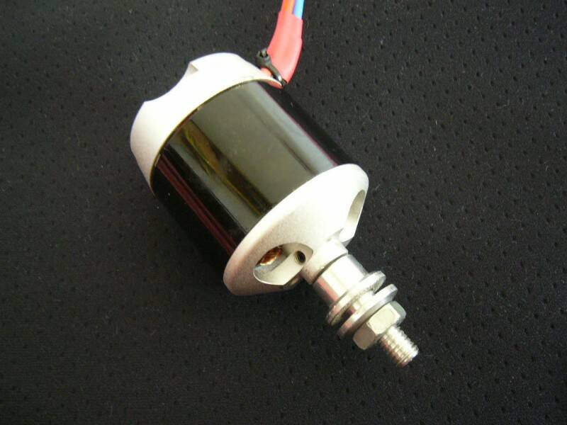

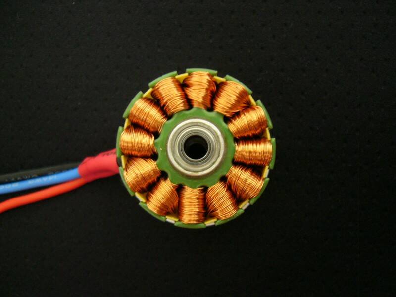

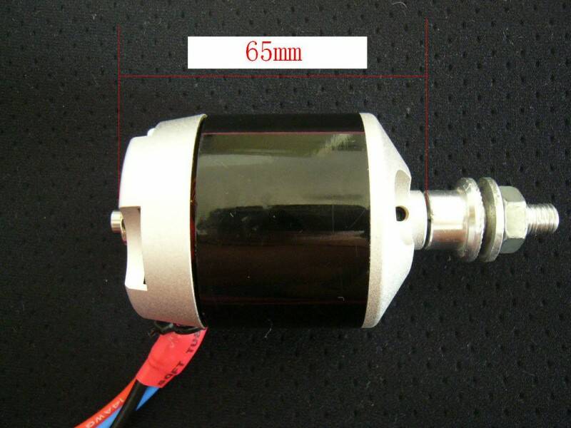

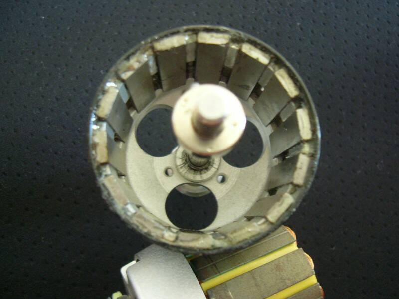

我把電機的照片也放上來

回復 7樓 lspeng 的帖子
lspeng請看圖右側的英文解釋中的這句:
First, approximate the operating voltage, 1-1.1 volts per NiXx cell or 3.3 volts per Lithium cell.
為什麽是3.3而不是按3.7算呢?

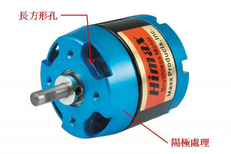

發表於 2012年7月16日 08:33 PM | 顯示全部樓層
回復 8樓 wdbsx 的帖子
你的電機不是himax5030,差太多
 樓主| 發表於 2012年7月16日 09:00 PM | 顯示全部樓層
回復 10樓 ahct 的帖子
這是hc5030-390的數據,我仔細核對了除了kv值我搞不清楚其它指標應該是吻合的。還有什麽差很多呢?請指教。
Specifications:
Weight: 395g, (13.9oz), Motor only(我帶槳夾和3個香蕉插頭稱重是412克)
Max Power: 1500W, (This is dependent on several factors)
Max RPM: 12,000 RPM
Diameter: 49.8mm, (1.96”)
Length: mm, 65mm(2.09”)
Shaft Diameter: 6.0mm (.2362”)
Mount Screw Thread: 8-32, 8mm(.313”)max depth on 30mm circle
Maximum Case Temperature: 65oC, (149oF)
http://www.maxxprod.com/pdf/HC5030-390.pdf

發表於 2012年7月17日 12:24 AM | 顯示全部樓層
你確定我們在講同一顆馬達?
差太多了.
