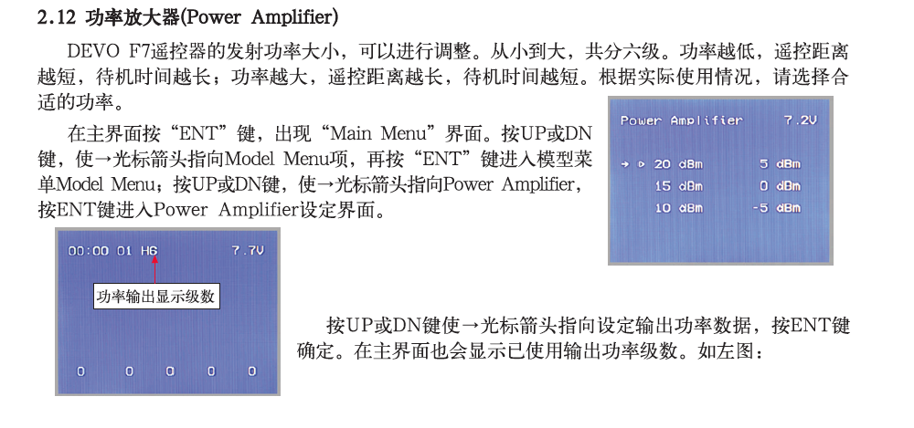

你測的Devo 7 有功率調整功能嗎?因為我是買Devo F7 它有功率調整功能,最大可以調到20dBm , 但是功率大又加上有FPV功能有螢幕,所以掉電非常的快,充滿電8.2V 一個小時就掉到6.9 V了

主要還是液晶背光吃掉的電比較多吧
發設功率相較之下微不足道

參考一下這兩篇,電流實在小得可以
http://www.rctw.net/forum.php?mo ... 55326&fromuid=99323
发射功率Deviation 10 (背光:1)华科尔固件(关闭背光)
150mw152mAn/a
100mw(20db)138mA143mA
30mw(15db)124mA131mA
10mw(10db)116mA117mA
3mw(5db)113mA109mA
1mw(0db)111.7mA108mA
300uw(-5db)111.0mA106mA
100uw111.8mAn/a
http://www.deviationtx.com/forum/6-general-discussions/1015-devo10-progress-2?q=/forum/6-general-discussions/1015-devo10-progress-2
Here are some power consumption data with current version deviation 10:
1) TX power:
tx powerDeviation 10 (Backlight: 1)Walkera's factory firmware(Backlight:off)
150mw152mAn/a
3mw(5db)113mA109mA
100uw111.8mAn/a
2) Backlight
Backlight stepsTX power:150mWTX power: 30mW
0(Off)136mA108mA
1151123
2162135
3168141
4172145
5178150
6181153
7184156
8186160
9(Max)188162

大大,Devo7 的最大功率是 100mw,20dbm 是甚麼?
預設是 100mw,雖然飛電直不會超過 100m,但我沒有調降,用最大功率比較安全,它的功摔調整做得不夠好,不應該在功能選單裡面選,應該在遙控器上加一個旋鈕,平常可以調小一點,發現失控時,把旋鈕開到最大,這個時候根本沒有時間到功能表裡面設到最大。
我測試時是用八分滿的電池,你自己可以測一下,不要用十分滿的電池測試。有 FPV 的要特別注意,你可能要多準備一、兩顆電池。
