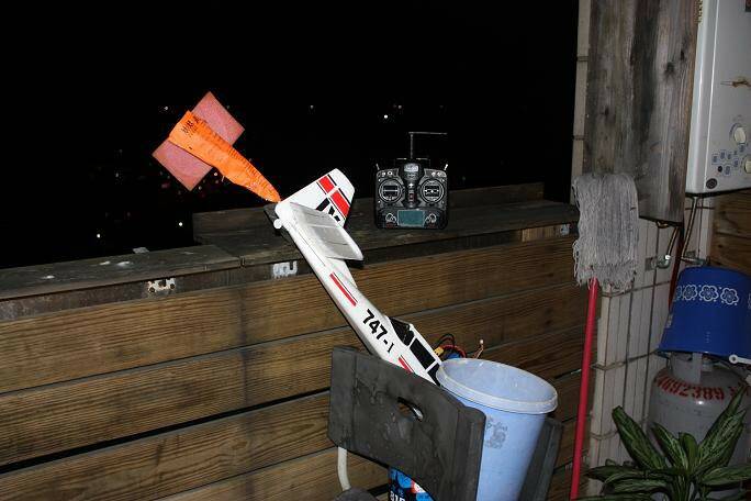

對於手頭上阿共生產的 Devo7 遙控距離有點不放心,萬一飛到兩百公尺就收不到訊號怎麼辦?為讓自己放心及心裡有個底,昨晚做了一次實地測試,把飛機升降舵貼上紅紙,放在陽台,背上遙控器、望遠鏡、腳架,跑到遠處觀察陽台上的飛機。
裝備:
華科爾 Devo 7 遙控器(電池 80% 滿)
華科爾  RX-701 接收器(接馬達電池)
西施拿 747 練習機 (馬達電池 100% 滿)
Skywatcher 口徑 90mm, 焦長 1250mm 折反射式遠望鏡
25mm 目鏡 (1250/25 = 50倍)
相機腳架

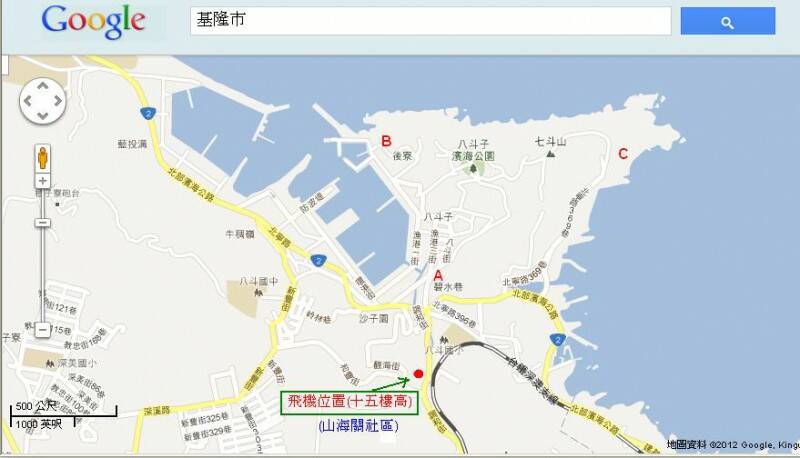

位置:
機子放在基隆山海觀社區某楝十五樓陽台
三個不同的遠近的觀測點 ( A,B,C 點,參考下面地圖 )

A 點:距離最近,所以,幾次打舵再用望遠觀察機子有動作,即移往 B 點。
B 點:陽台看起來已經很小了,50倍望遠鏡仍能看清楚機子,打舵機子會動。
C 點:距離最遠,一開始遙控器拿在手上,被望遠鏡和腳架擋到,打舵機子不會動,拿高一點,在望遠鏡上方,沒被擋到,打舵機子就會動,每次打都會動,肉眼也看不出延遲,這樣的距離也能收到,安心啦。

C 點離飛機至少一公里遠,而且從 C 點看飛機,望遠鏡往右移十公尺就會被一個山丘擋到,看不到陽台的飛機,電波等於是擦山而過,一樣收得到。
一公里夠遠了,Devo 100mw 系列的飛友放心啦,放心飛吧,我打算弄一支雙筒望遠鏡,飛遠一點,雙筒鏡抓起來看,把飛機飛回來。
後來在螢幕上用尺量上面的地圖,左邊尺度 500公尺是 3.4 cm,陽台到 C 點是 10cm,刪好三倍,那麼陽台到 C 點實際上有 1.5 公里,太棒了。
