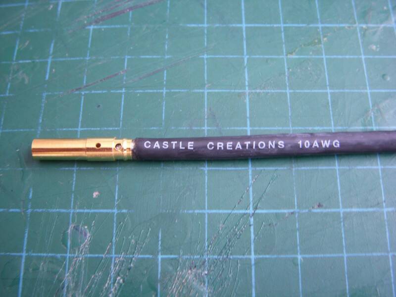

 樓主| 發表於 2012年7月11日 11:45 AM | 顯示全部樓層
回去試了一下,我發現10AWG塞進端子的時候剛剛好,緊到塞入後輕甩是不會掉下來的,我不太確定天蠍星附的端子是3.5mm還是4mm,反正線塞入後看起來沒有放錫的空間了。兩隻手分別抓著線跟端子是可以塞入的,但是讓插頭吃錫後固定插頭(因為很燙不能拿)要把線插入卻有困難。
有點懷疑插頭是不是過小了些?
原帖由 ching33ho1 於 2012年7月10日 10:36 AM 發表
在金插母頭外緣邊加熱就可以喔............
使用60W焊絡鐵...............
741713
741719
發表於 2012年7月11日 12:53 PM | 顯示全部樓層
原帖由 KALT1105 於 2012年7月11日 11:45 AM 發表
回去試了一下,我發現10AWG塞進端子的時候剛剛好,緊到塞入後輕甩是不會掉下來的,我不太確定天蠍星附的端子是3.5mm還是4mm,反正線塞入後看起來沒有放錫的空間了。兩隻手分別抓著線跟端子是可以塞入的,但是讓插頭吃錫後固定 ...
拿游標卡尺來量一量看看喔...........

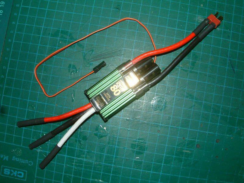

發表於 2012年7月11日 01:13 PM | 顯示全部樓層
發表於 2012年7月11日 01:14 PM | 顯示全部樓層
