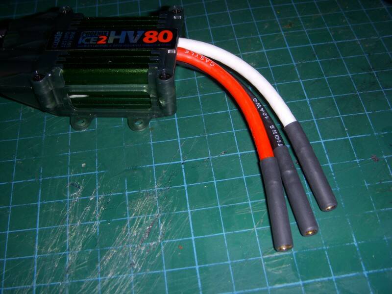

卡斯特 ICE2 HV 80A變電.10AWG電線
可以塞入4mm金插母頭喔........

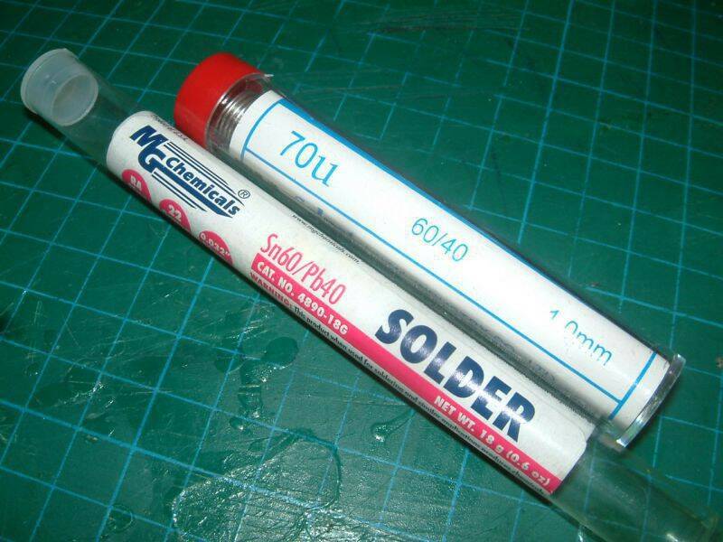

10AWG電線頭.不要焊上焊錫
4mm金插母頭要溶入焊錫
這樣子就可插入焊接
如焊錫太多有流出來也沒有關係
使用銼刀給它清理掉就好了............
Sn60/Pb40..錫.鉛比率會比較好焊接
