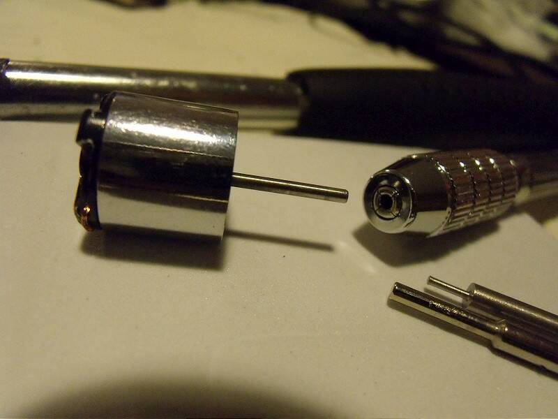

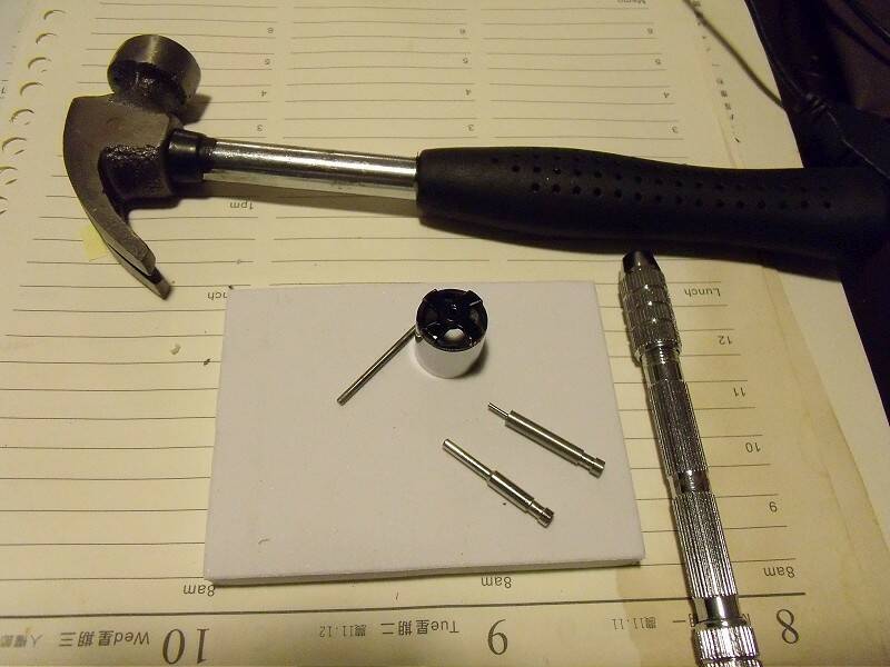

我找到手搖鑽的夾頭當做底座,把分離的馬達座軸心往手搖鑽裡面放。
然後拿拔齒器的0.9mm頂針從上面敲(先前有從另一面先敲馬達軸心把原本的膠敲鬆)
結果就分離了,不過頂針(不是軸心,軸心是高碳鋼很堅固)也歪掉了
事情還沒完,在桌上滾過發現馬達軸很直,歪掉的不是軸心而是外轉子
用碳棒穿過外轉子,讓外轉子轉動就明顯歪來歪去,震動也很明顯。
這下死了外轉子歪掉簡直就沒救,誰叫我之前不用拔齒器自己亂搞
不管了死馬當活馬醫,我判斷外轉子的鋁合金輻條強度應該是很夠,
所以歪掉的假設是磁鐵殼的部分。
我用精密游標尺夾住鐵殼,固定游標齒之後用手轉動鐵殼,徑向變長的部分會比較卡
(這是因為游標尺很精密,不過也很貴);
上下都檢查發現徑向變形的程度不一樣。了解之後用麥克筆做記號,
然後用尖嘴鉗中間圓形的部分夾住變長的圓弧,鉗子已經事先用電工膠布貼住不會刮傷鐵殼。
起初用一點點的力,夾過之後再量發現有幫助,之後就知道施力的大小。
上下各部分都夾完之後竟然整個變圓,套上軸心再轉也不歪不震了,神奇!
