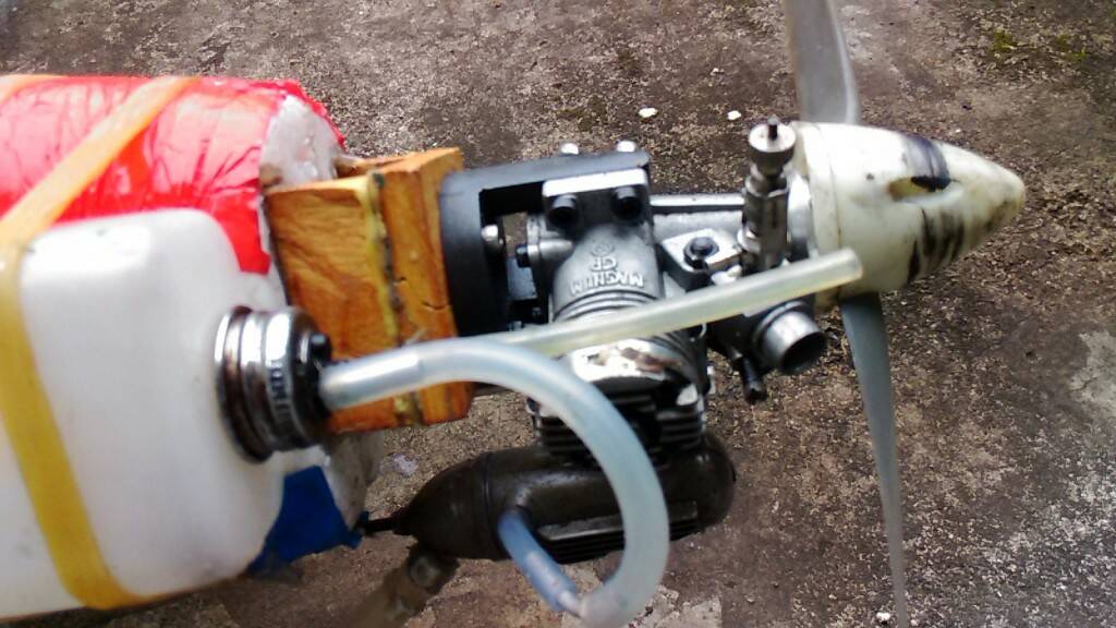

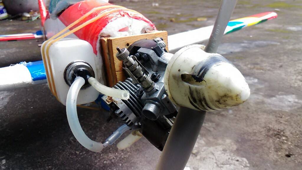

我用中國版雷電小電機直接改油機, 這架飛電機時副翼伺服飛幾分鐘亂動,降落時翻轉摔過. 拿來改油機
引擎是20幾年前飛過一次就一直擺擺著, 雷虎GP10+100cc油箱 , 可以飛10分鐘
為了省事油箱直接外掛, 木製引擎座式馬達專用的,直接鎖上引擎, 重心太前面. 電池只好後退

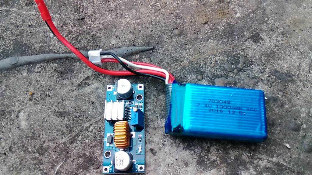

原本用鎳氫4顆,約120克比較重些, 且快速搖動副翼時會造成升降尾舵伺服也亂動. 接收機也間歇斷電現象,應該鎳氫放電不夠
所以又改 鋰電池 2s 1000ma+另購 "5A 降壓模組" 調整電壓當做 bec, 這樣就解決了

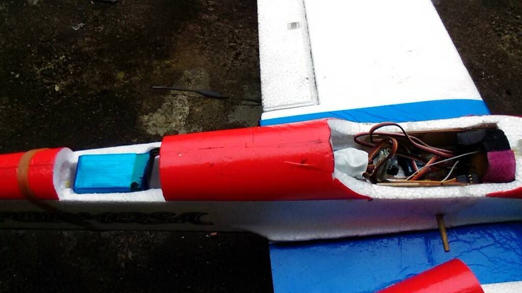

機身調整重心,把機背割開.埋入電池
這樣全重756克(用鎳氫全重836克)
用雷虎GP10+7x4槳 , 鎳氫只能全速維持平飛. 現在效果比較輕拉好飛. 但要翻滾馬力就弱了
