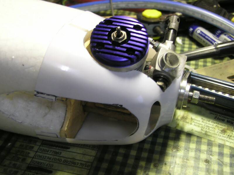

把機頭罩引擎開口剪好,因為實在是空間太小了,所以機頭罩旁還是得剪開,我劃了一條要剪開的橫線,只有剪開才能把它扳開套入
機頭罩與機身和引擎間的假組合,再預爽一下

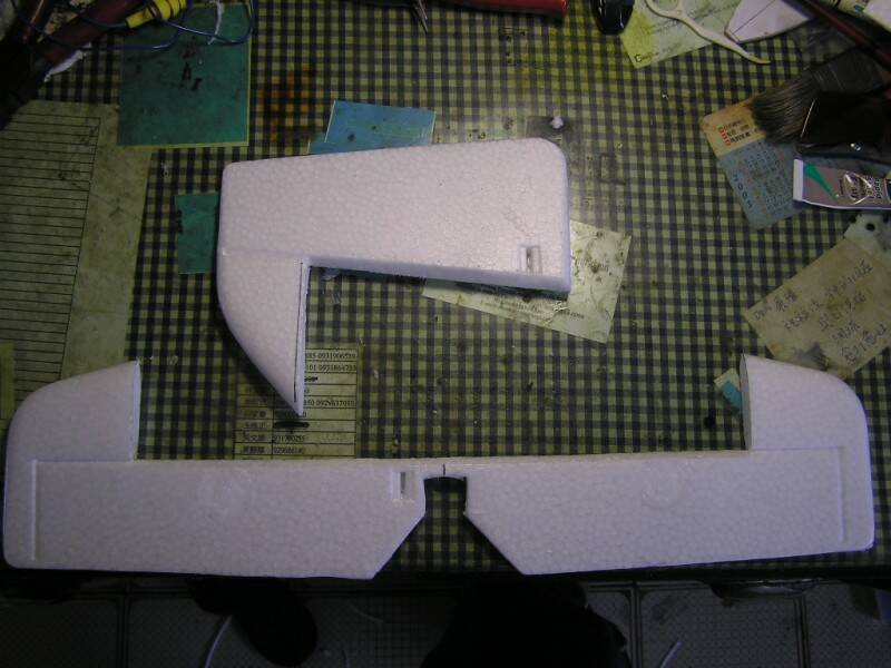

        加大舵面,也就是舵面儘量能大就大,把各舵面割下來

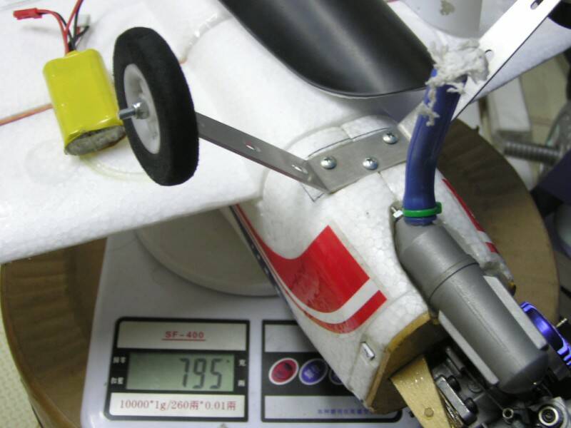

整機的重量含接收器電池不含油料大約在800克,比電小福(湖)還重,但是這樣才會"穩搭搭"引擎使用ASP15級藍頭,此顆引擎有雙軸承,化油器有副油針所以進油量可以調得很準,是值得買的引擎
