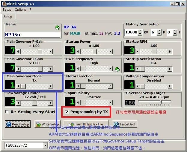

突然想到一個問題,我該不會誤設油門行程了吧?
有人知道 TX 模式下的油門校準程序嗎?我咕了好久都找沒有
之前有看到飛友有 PO 一張圖,看起來好像是 TX 的電變設定搖法
但字很小,看不見寫什麼...

發表於 2012年5月26日 08:27 PM | 顯示全部樓層
回復 52樓 pid27149 的帖子
如果是使用"4712"的設定軟體來刷電變跟設定,右下角的Programing by TX是指說要不要打開遙控器編程電變的功能,如果不打勾就沒有機會搖遙控器設定BLHeli Code電變了喔!可以見附圖。 如果有打勾開啟遙控器編程電變的功能,怎麼搖進去可以參考BLHeli原作者sskaug的說明檔 https://github.com/bitdump/BLHel ... SiLabs%20Rev3.x.pdf

不過我試了老半天...[strike]那顆電變可能真的掛了,馬達會轉,可是很慢很慢.[/strike]..
今天出去請高手試飛,評語是尾巴一根棍,雙無刷超好飛的
最新更新,還真的是設錯了,我試著重作一次
但最後一個校準程序不刷到最高點,往中間刷,然後收油到最低,等它唱 123 後就拉電
不進入啟動程序內後居然復活了~~耶~~~~
我搞懂它的邏輯了
先推油門到最高點,上電,此時等三軸開機 OK 後會連續高音的 BIBIBIBI
這是指它偵測到最高點位,要進入油門校正模式
油門收到最低會連續低音 BIBI BIBI 此時把油門推到最高點
會變成 1234 1234 1234 這是確認油門最高點
然後收油門會直接 123 表示啟始完成,可以推油門開機
