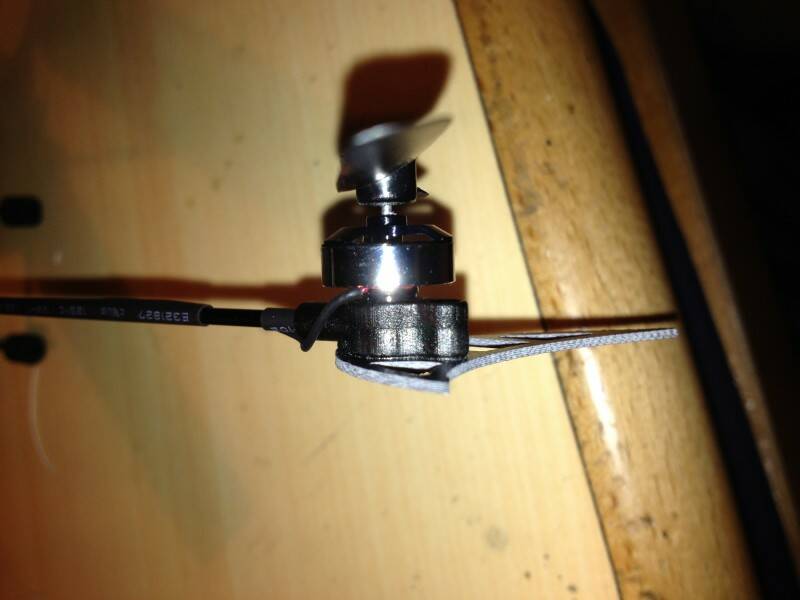

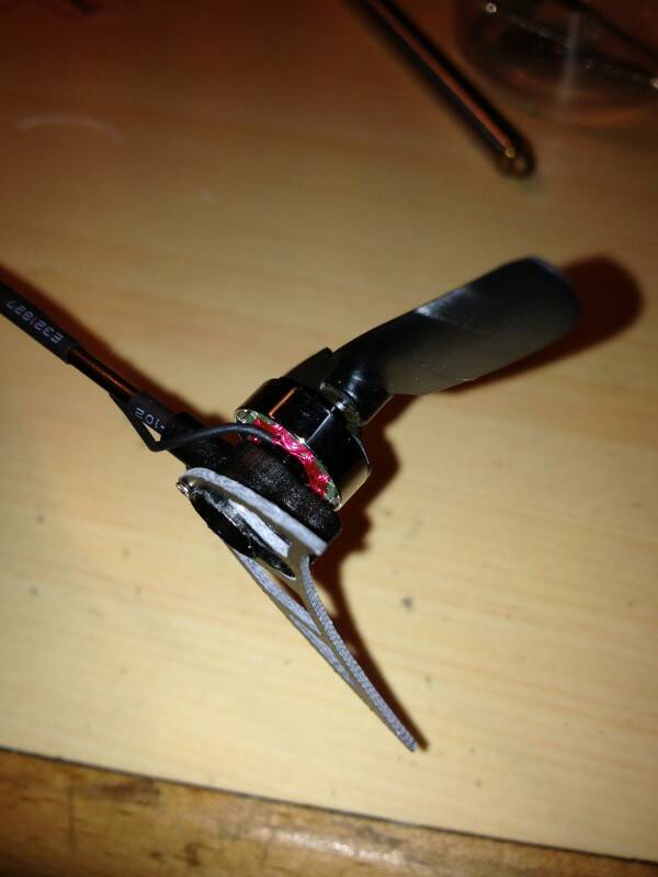

發表於 2012年5月20日 02:07 AM | 顯示全部樓層
尾座的話,之前改華牌小機是直接找 4#3B 的尾馬座
很像現在改 7mm 的馬達座,但是馬達座孔徑小一點,可以套上去緊配
至於震動,以前飛沒感覺會震,但是很耐操是真的

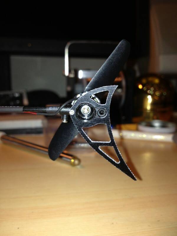

發表於 2012年5月20日 02:45 AM | 顯示全部樓層
可以用WASP100的尾馬達座,HP03T尾徑是5.5mm,WASP100的尾馬達座是5mm,但它的材質是比較軟的塑膠,用粗一點的筆桿前端稍微擴孔一下再塞進去即可,而且很緊不會掉下來。只是要注意的是,WASP100的尾馬達座需搭配2.5mm的尾桿,如使用2mm的碳纖棒需再套一層1.5mm的熱縮管加厚即可固定。

發表於 2012年5月20日 11:52 PM | 顯示全部樓層
回復 4樓 KELLYWANG 的帖子
那個座就是改 7mm 的陽春馬達座,不過要留意,它小徑的部份蠻淺的...
我也正在努力改無刷中...

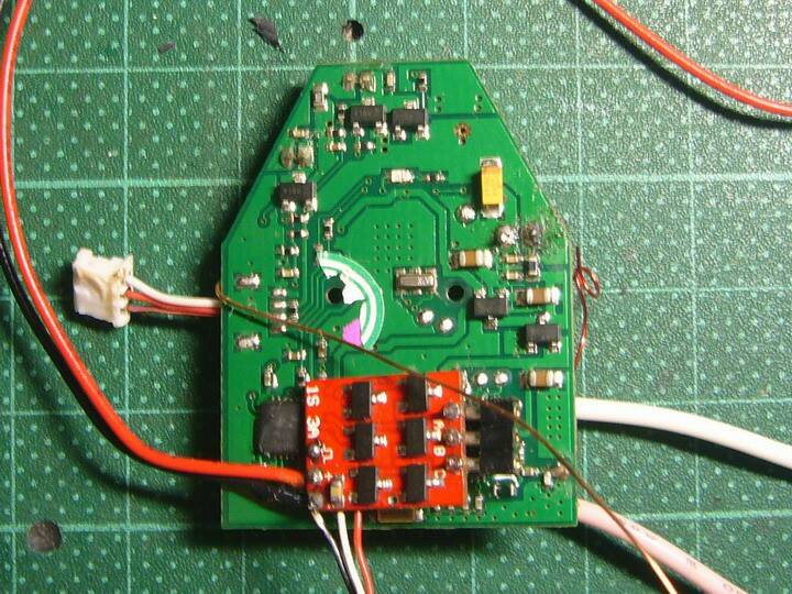

主電變整合
主電變整合

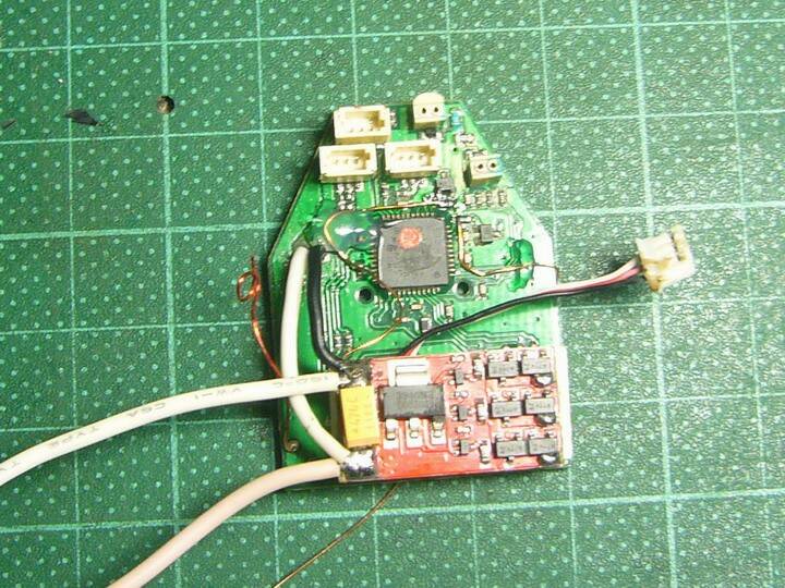

尾電變打算貼在這裡了
尾電變打算貼在這裡了
 樓主| 發表於 2012年5月21日 09:52 PM | 顯示全部樓層
回復 3樓 chiahao1026 的帖子
請請問您的主機板是V1還是V2呢?那尾無刷電變的訊號焊點始抓一哪點呢??今天上了XP3A後,發現無法啟動HP03T,應該是訊號源有誤,懇請大大指導一下,謝謝
