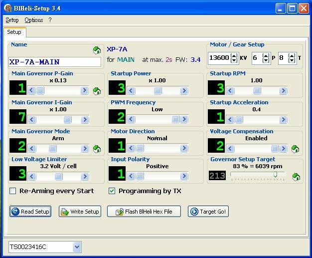

您有試著在做完這一連串的動作後,就是您說『然後收油門會直接 123 表示啟始完成,可以推油門開機』 這裡,在不斷電的情況下,按下軟體的Read Setup後的結果左上角Main Governor P-Gain變成1 x 0.13而不是預設的7 x 1.00呢? 因為我照著跑完會變成下圖

我的設定是main governor mode我是直接off.而且底下兩個選項都沒打勾...
發表於 2012年5月26日 10:07 PM | 顯示全部樓層
回復 61樓 simposon 的帖子
那可能是進入了設定程序裡了,直接改回來就好了,如果油門行程做好了
看要不要順便把下面那個勾拿掉,免得不小心又跳進去

p大您好,我重複看了原作者R3.x的設定說明書中,沒有提到設定throttle range的部分。另外我一直有印象說pwm訊號的部分作者是寫死沒有設定油門行程的動作,我從刷完以後也從來沒設定過油門行程,而您po的過程跟說明書中第二頁Entering programming mode的過程幾乎一樣,所以我重複做了一次以後設定到了P-Gain剩下x 0.3,但是因為我的測試馬達是C05M,您的是大顆本來就較難啟動的HP06v2,所以小弟才會猜測是否是動到P-Gain變小,才導致啟動困難?但看起來又好像不是!!!在http://www.helifreak.com/showpost.php?p=3902493&postcount=806 作者有提到說 mcp x 是 pwm 8kHz訊號,full throttle 是 125us pulse,聽起來就很像是一個確定的值~
囧rz 混亂了!  不過目前我是跑TX 定速,好飛!可以試試看喔~  (明天再來好好玩它的設定)

啟動困難啟動電流可以加大改善..如果電變上的電容沒移除也會啟動困難..
