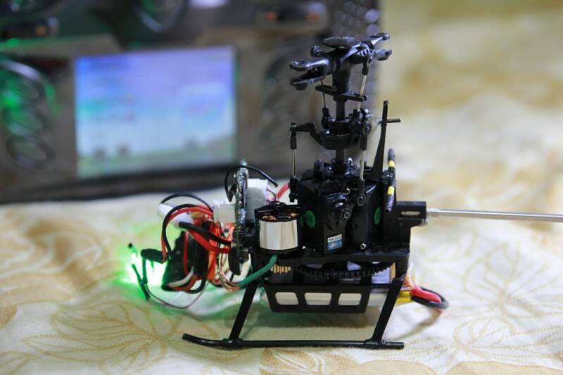

發瘋的舵機...不對~是主板(接收板)!!!!
又是多災多難的一週!!!
6月6日下班到公園練一下航道
沒想到飛第三顆電池摔了一下
在草皮上也沒摔很重
但HP05S的軸心往下掉了出來
一直間不敢太用力所以都插不回去
到店家時修機師父又下班了...
只好硬著頭皮用力插進去
試一下是OK的
為了怕它再度掉下來
還跟店家要了一點厭氧膠抺在馬達頂端
但回來發現插回去插太深了
外殼跟底座的間隙變太小
不知是否這個原因
感覺馬達比較容易燙海波浪550mah只能飛兩分半...
但至少我又能飛了^^~就先別去動它了吧~
但是!!!
6月7日我一下班又去公園練習航道
在第三顆電池時
它撞樹了...
主旋翼軸斷成兩半
舵機拉桿兩支找不到
馬上又衝到店家
本想讓維修師父換...但他正在忙
於是在店裡自己換...也順便把修修補補的腳架換了
換完一試機...
副翼升降舵發了瘋似的一直跳動
師父說確認一下是不是舵機壞了
如果不是的話目前他也無解
還沒有找出原因
可能要送原廠...
很不幸的
我把螺距舵機的線接在主板的副翼舵機插座
果然換成螺距舵機在發瘋...
回家後有用正常的備用板測試(朋友玩到燒壞送修回來的)就不會亂跳了~
發瘋的情形~
用正常的板子測~
請問有大大遇過這樣的問題嗎?修的好嗎??大約需要多少費用呢???
另外想請教Z大...
我的機子用HP05S+7mm綠蓋+金屬尾管+食人魚LED
目前是42.67克(含機頭罩不含電池)
這重量對於HP05S來說應該是可以很輕鬆的應付吧??還是我該再幫它減肥呢~"~?

發表於 2012年6月10日 02:27 AM | 顯示全部樓層
回復 31樓 gramps0922 的帖子
對於小機來講真的是克克計較,所以沒事就盡量別讓機子增肥才是最佳狀態
你的舵機看樣子情況很像是舵機接頭似斷非斷的接觸不良,請檢查下吧~
這是CP的舵機最常見的問題了,在拔舵機插頭時最容易扯到線才會這樣。
還未看過機板故障造成舵機誤判
