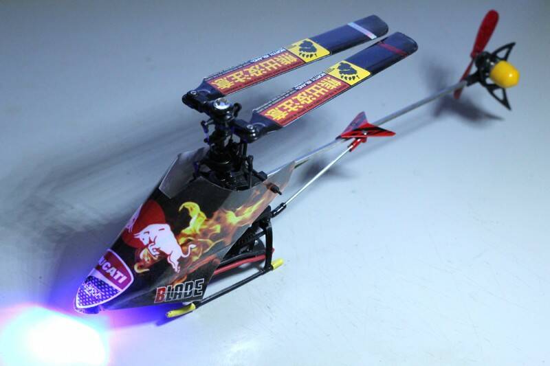

最後讓這隻不死小雞獻個醜。俗稱的醜媳婦總要見公婆。
紅牛REDBULL + DUCATI 機頭罩。全球2大車廠加持。視覺馬力-彷彿有增加152%!!!!!
熊出沒專屬主旋翼 + 紅色會掉漆45mm尾槳。心靈技術-自認為提升133%!!!!!
濕滑弱視奇水鑽主旋頭 + 硬梆梆金屬尾桿 + 脆弱的尾桿支撐架。機體強度-看起來加強128%!!!!!
夜航專用超亮超耗電LED疝氣頭燈。(機頭一撞LED就跟疝氣脫腸一樣掉進機殼裡)。
以上就是人稱"永福橋下不死小雞"的專屬配備。
