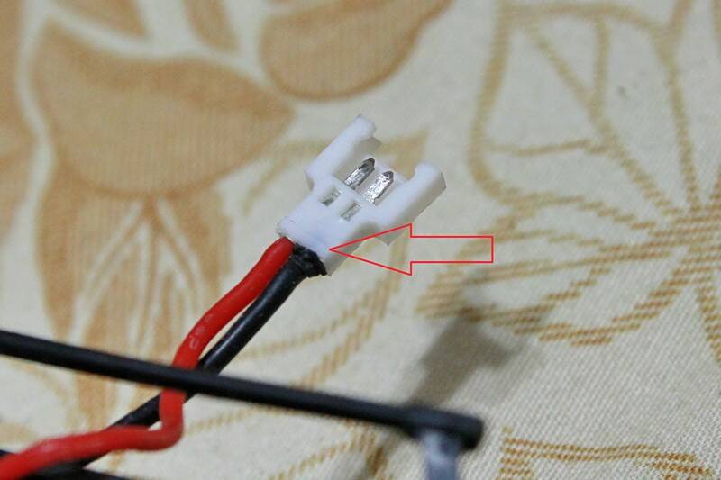

 樓主| 發表於 2012年5月30日 02:31 AM | 顯示全部樓層
慘慘慘~
話又說......
24日修好的mini cp
27日開始又有溫度過熱跟電力不持久的問題發生
到了29日發生突然斷電
檢查了好久發現是變電接到電池的母座的黑線斷了
因為它斷在pin腳夾住電線的地方
心斷了但皮還沒斷,而且插在母座裡
所以才一直沒發現
因為沒有多的線,只好剝線勉強夾回去
這次不知道能維持幾天正常練飛

黑線斷處在箭頭指的母座內...誰看的到@@
