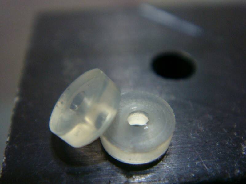

總之...橫軸這部份早晚都是要拆的,畢竟那O型膠圈也算是耗損品...建議可換如下圖的O型膠圈
這個東西若有仔細爬過小弟PO過的文應該有看過才是   來源自沒屋頂莫XX天
