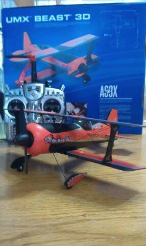

樓主: AwAirwolf
UMX E-flite Beast 3D 野獸微型雙翼機
發表於 2012年5月1日 09:05 PM | 顯示全部樓層
到貨了 ..當裝上電池需靜置5秒等三軸reset.;但三軸 要等到油門起動過才開始工作;
伺服器就像直昇機的三軸陀螺儀般的運作,(它原本就是mCpx的陀螺儀)

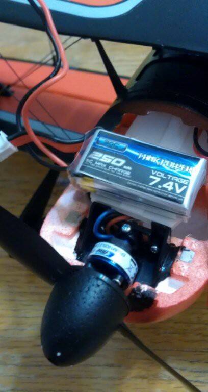

大家好 我也訂了一台~請問在不用將機身擴大下~可以裝多大容量電池
 樓主| 發表於 2012年5月2日 03:00 PM | 顯示全部樓層
原廠電池的資料:
‧Type: LiPo
‧Capacity: 180mAh
‧Voltage: 7.4V
‧Wire Gauge: 26AWG
‧Weight: 0.45 oz (13g)
‧Configuration: 2S
‧Length: 1.35 in (34mm)
‧Width: 0.80 in (20mm)
‧Height: 0.45 in (11mm)
‧Maximum Continuous Discharge: 20C
‧Maximum Continuous Current: 3.6A
‧Weight in box: 0.02 kg (0.05 lb)
‧Barcode: 605482008393
希望能給想要買他廠電池的人做個比較。
