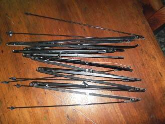

傘骨
傘骨

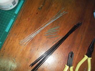

碳纖棒、拉桿、彈簧
碳纖棒、拉桿、彈簧

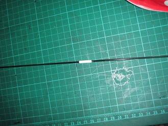

不夠長就用兒子棒棒糖的塑膠管對接
不夠長就用兒子棒棒糖的塑膠管對接

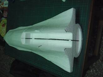

前三段組立...保麗龍膠要拉到牽絲再黏..

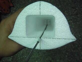

第四、五段開電池倉
第四、五段開電池倉
前五段組立完成
前五段組立完成

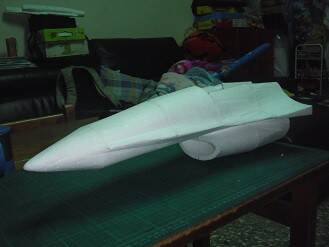

加個機艙罩應該會更有Fu...
加個機艙罩應該會更有Fu...
