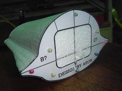

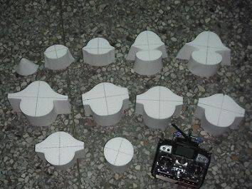

用廢棄的保麗龍(11公分厚)...熱線切割共11塊...
組起來機身應該有1米2長, 照比例算翼展約900mm...
先貼機身照...下星期去找塑膠瓦楞板作機翼

發表於 2012年4月21日 11:28 PM | 顯示全部樓層
線切割...大大專業喔
但是電裝要放哪?

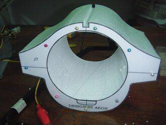

塑膠瓦楞板作機翼重量依經驗應該有200g
把保麗龍塊秤一秤大概有300g......加上電裝電池應該會太重!!
還是乖乖挖洞...一方面減輕重量...
一方面看可不可以把電裝都隱藏在機身裡面
搞了一個晚上...挖好六塊...最後兩塊要考慮尾推馬達固定方式
要再想想 ...整個挖好估計可以減輕一半的重量
目標機身150g
[ 本帖最後由 Rocky1212 於 2012年4月24日 11:18 PM 編輯 ]

今天把剩下的3塊挖好了....秤一秤大概170g ...
尾推板再挖掉剩馬達座木桿固定部分....應該就剩160幾克...離目標不遠
有人問保麗龍塊怎麼挖洞...就用鑽頭先鑽個洞, 用一節吸管輔助熱線穿過...
抽掉吸管...DC 12V接上沿模版繞一圈...推出來就挖好啦!!
先前有先用5公分厚保麗龍板試做...覺得可以再搞大些...
因為前輩有交代...大一點的比較好飛!!
