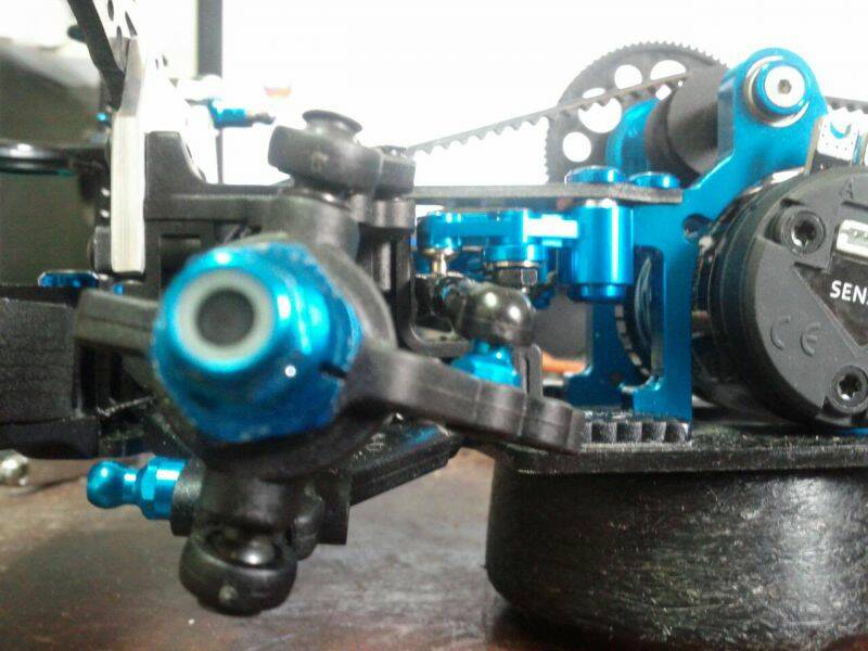

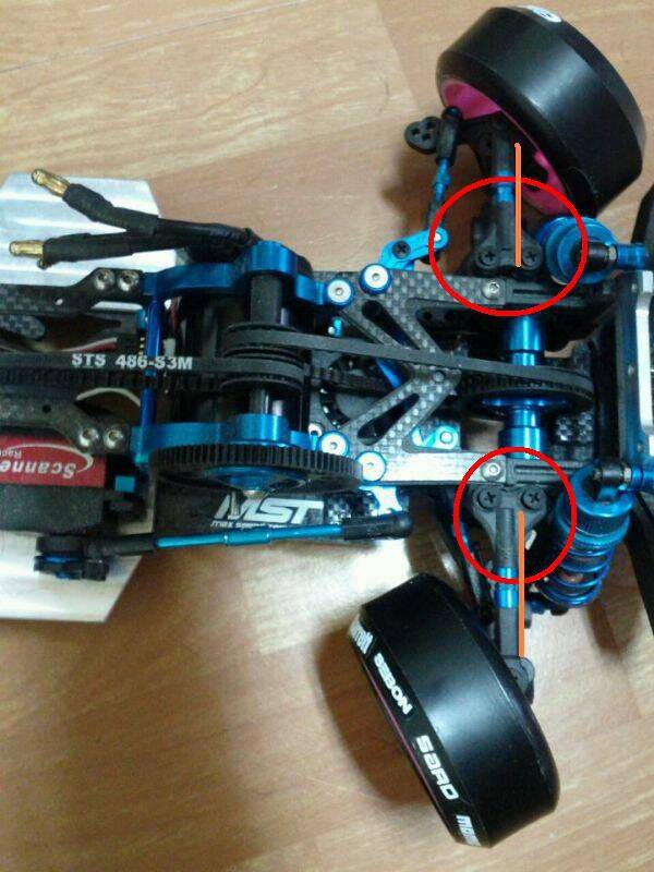

發表於 2012年4月22日 05:56 PM | 顯示全部樓層
第3張跟第2張 的上拉桿角度好像不對....一邊平 一邊斜...
另 轉向 連桿 我說的因該是 轉輪座墊.不是連桿 電吧...
下墊片好像也沒墊這樣多吧...
你下擺臂 是照 原說明書 還是 反過來(接杯跟cvd是呈現 傾斜狀 非.正常角度...
回顧一下
回顧一下
回顧一下
回顧一下
 樓主| 發表於 2012年4月23日 12:52 AM | 顯示全部樓層
回復 10樓 JACK.N 的帖子
圖3跟2不同是因為第3張圖那邊我沒改,拿來對照用的,
因為您說上面墊4mm,下面墊6mm= =我想說照做,結果....
我剛看了一下說明書,我目前下擺跟說明書是相反的,
要改回來嗎?
還有~剛剛仔細比對大大的圖,
上擺臂我原本拉桿位置是比較前面的,
就跟我圖裡面畫的淺咖啡線位置一樣,
而大大你的拉桿是後面一點,
剛剛我已修改過了
