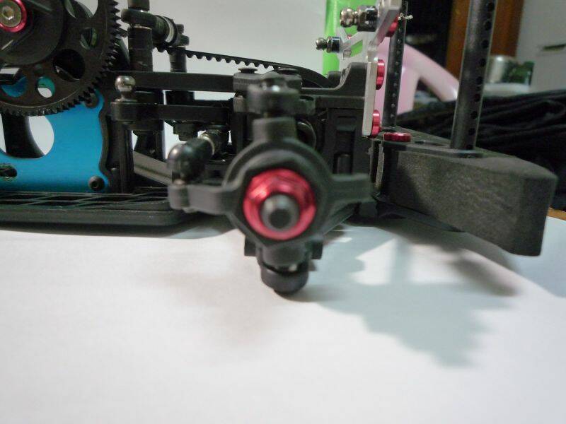

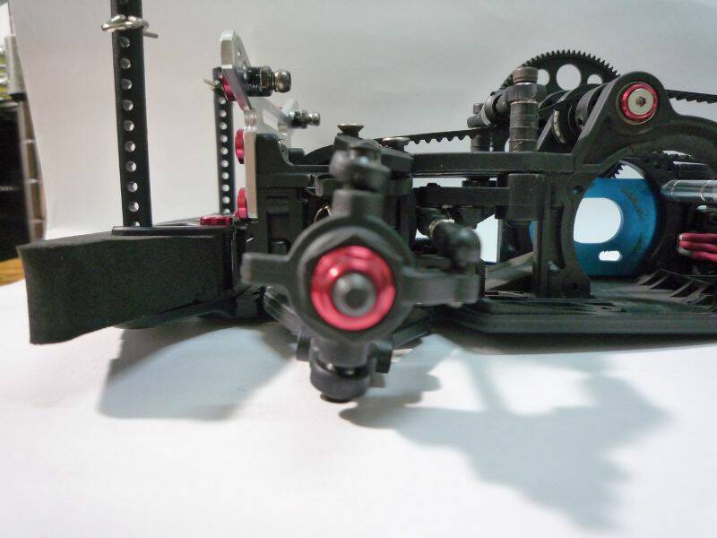

由於小的我入行不深,不懂這叫什麼角,
前幾天爬了些文章,看到一些可以改螃蟹走路的方式
於是↓
我就看圖說故事,把上擺前面墊3mm墊片
下擺墊5mm墊片,至於為什麼會選擇3跟5mm
原因是,自從墊了3跟5mm墊片之後,考試都考一百分呢! ...
抱歉說錯....是上下擺動已經變的很不順暢..
而且重點...角度好像也沒變..是我墊錯了嗎?
這是有墊墊片的
這是有墊墊片的
這邊沒墊墊片
這邊沒墊墊片
還是還有哪邊需要調整呢?
我是也有看過有大大分享拉桿式,
不過輪框好像要改??
因為小弟用的是+3度的,殼是190mm...
若改+6以上..................

前下擺後側墊高是增加擺避的攻角
(似乎作用是讓前懸吊比較安定破路性比較好
可能要請有玩越野車的車友補充說明一下XD
如果是C座的轉向系統這樣連後傾角(caster) 都會一併增加~
上擺臂也是可以墊高但是由於兩個支點比較近墊高  0.5~1MM應該就差不多了
擺臂過於傾斜會不順暢
還有避震器要垂直擺臂

新手大您好~
您說墊0.5~1MM,但是我現在上面墊3MM下面墊5MM,都沒效果了說...
還是有別的方法可以達到"螃蟹走路"的方式嗎?
您說的"避震器要垂直擺臂",但是避震鎖的孔位不是會影響車性嗎@@?

螃蟹走路是指維持反胎動作的滑行嗎?
如果是的話  改變驅動比會比較明顯~
如大大上圖前下擺後孔墊高5mm避震器上孔位(避震塔)大約也要也要墊5mm
讓後避震器後傾斜以垂直下擺避為基準
[ 本帖最後由 新手一隻 於 2012年4月22日 01:59 AM 編輯 ]
