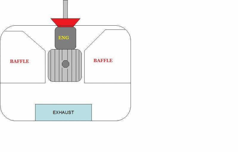

回復 5樓 yamaimo1025 的帖子
您的設計基本上已符合實機散熱原理, 從另一角度來觀察, Single cylinder 隔板設計成下圖應該可以達到更好的效果, 請您參考
[ 本帖最後由 sim77 於 2012年4月20日 05:21 PM 編輯 ]
ENGINE BAFFLE
ENGINE BAFFLE
發表於 2012年4月20日 10:13 PM | 顯示全部樓層
原帖由 sim77 於 2012年4月20日 05:19 PM 發表
喔~~改成喇叭口是嗎?對耶,這樣感覺空氣流通比較順....
感謝....

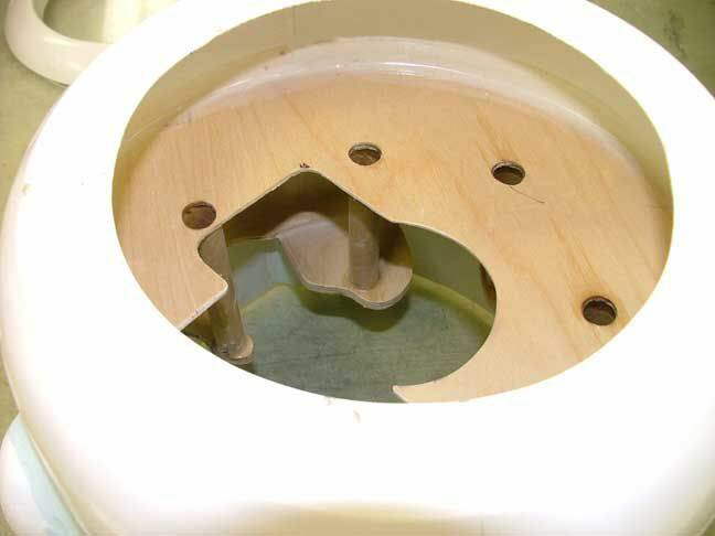

回復 8樓 yamaimo1025 的帖子
漸縮通道可以讓氣流加速, 如果是圓形的機頭罩設計通道恐怕不易, 您原先的設計應該足夠了
[ 本帖最後由 sim77 於 2012年4月20日 10:33 PM 編輯 ]
圓柱體是安裝機頭固定螺桿
圓柱體是安裝機頭固定螺桿
機頭固定在防火牆上, 由圓柱孔鎖緊螺桿
機頭固定在防火牆上, 由圓柱孔鎖緊螺桿
發表於 2012年4月20日 11:39 PM | 顯示全部樓層
原帖由 sim77 於 2012年4月20日 10:31 PM 發表
ㄟ~~這個好耶~~
圖片很清楚,
還有很棒的安裝方法
感謝感謝~
