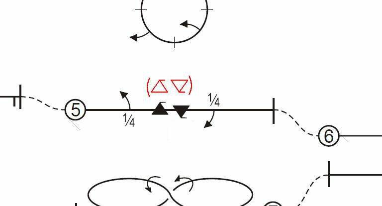

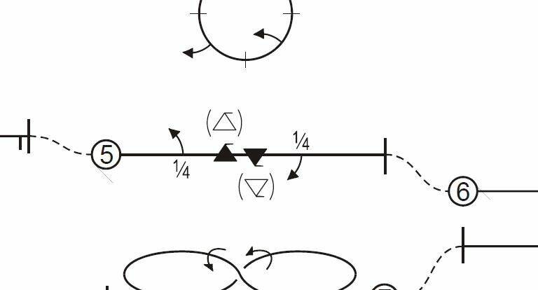

這個問題很好: F-15.05兩次snap除了方向相反外,是否必須同時為正snap或負snap或允許一正一負?
同樣來看Aresti圖;把FAI公佈的圖放大來仔細看:
實心三角是負snap,對應的括弧是空心三角,所以正snap是選項option.
同樣的,第二個實心三角指向往下,表示是反方向的負snap.對應的括弧是空心三角,所以正snap是選項option.
兩次的選項分別對應前後兩個相反方向的snap. 比賽時第一個飛負snap,第二個飛option即正snap是合法的. 所以八田肇的飛法沒錯.
假如Aresti圖像醬子,表示選項是固定組合,就不能分開來選
這次比賽要當裁判的先要弄清楚以免屆時手忙腳亂.
