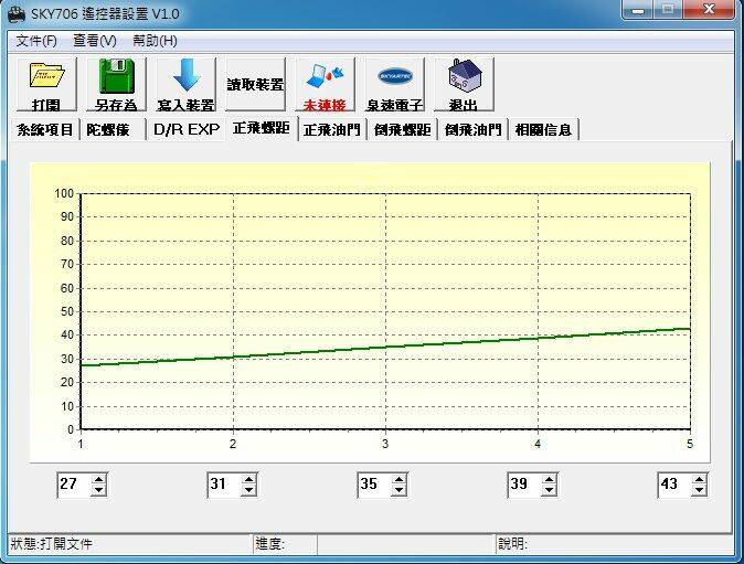

回復 34樓 show5858 的帖子
大大你早剛想說要問你的狀況如何,會自旋主軸轉速不夠影響到鎖尾,你可將陀螺儀正飛感度再調高然後再將正飛螺距曲線數據,從第一點到第五點全部各降五,這樣轉速高一點再起飛機子穩定度和鎖尾效果都會較好的!!
上次你控油門問題有請賣家處理了嗎?因你控油門信號無法達到要的轉速,會影響機子的飛行操控,機升機對轉速的要求相當重要!!

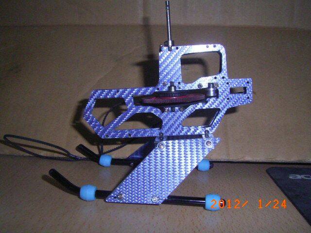

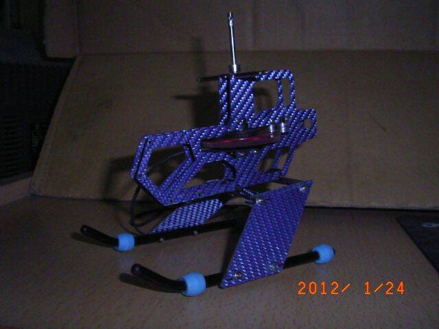

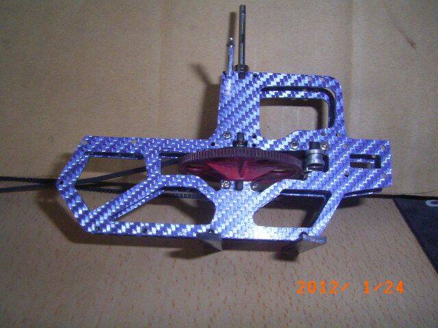

我這台705版V3到現在 已被我操了1200多航次了,在這個農曆年用時間自己DIY為愛機換新機身加新腳架!!

回復 37樓 lsb1575 的帖子
lsb1575你好:我把調整好的數據以下如圖片,是否正確還有如果需要的話(駝螺距)還可以往下調嗎~謝謝祝晚餐愉快
