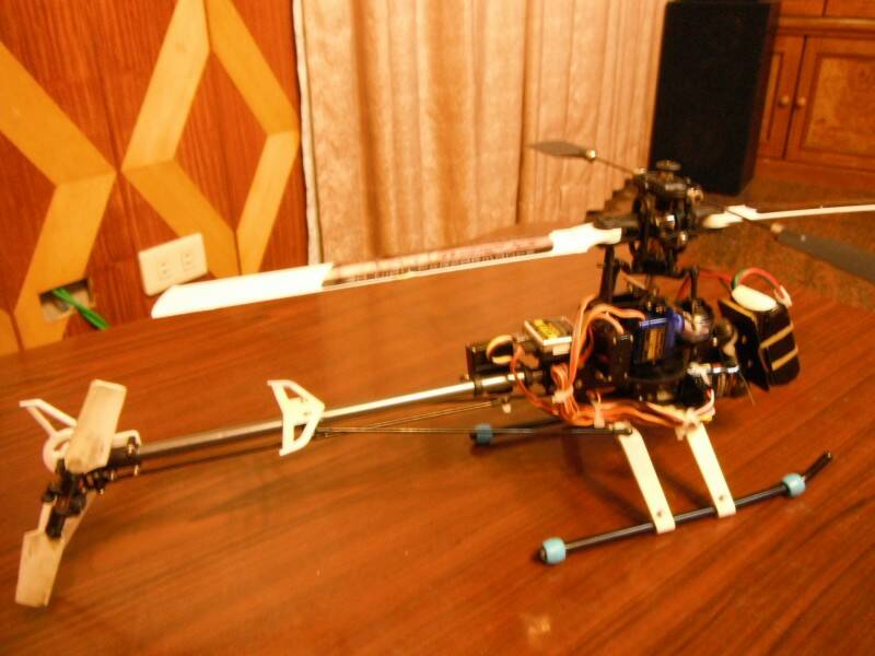

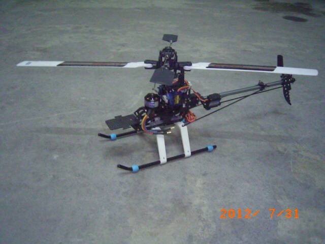

X3 手工改良Pro版
經過一些時日慢慢製作,總算組裝完成了,其順暢度非常完美相當滿意,因原廠電變已罷工現在等20A電變一到,就可進行升空調機了!!
[ 本帖最後由 lsb1575 於 2012年7月31日 12:53 AM 編輯 ]
等待20A電變的手工改良Pro版X3
等待20A電變的手工改良Pro版X3

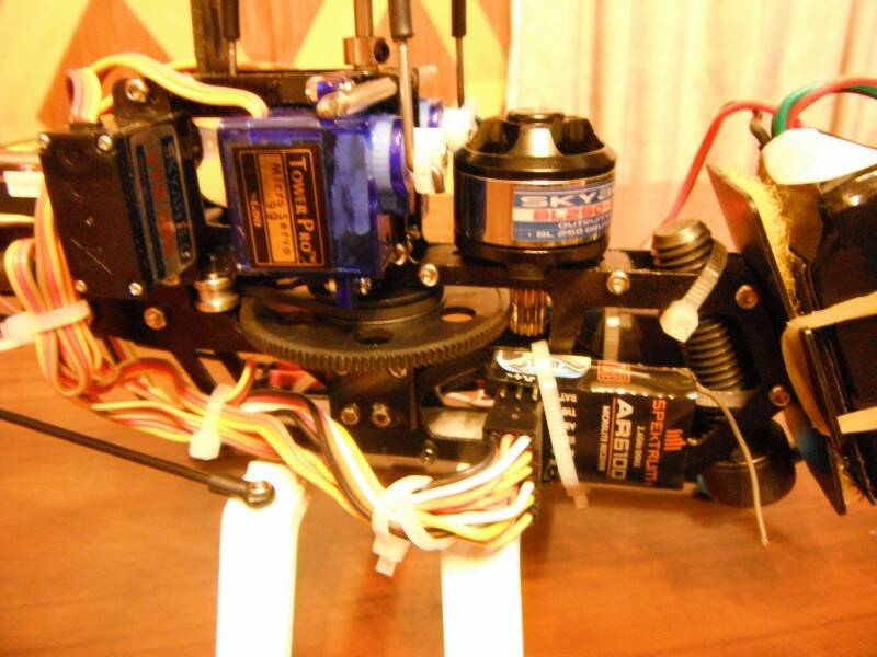

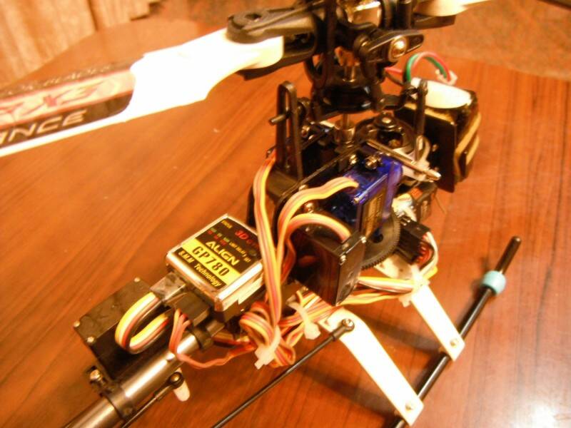

今天颱風天突然想到也把我的X3改一改吧!當然我沒大大製作機身的能力只好改點別的啦!那就來嘗試改控和接收試試囉!我把原廠三合一的接收拆下,換上AR6100的六動接收,正好手邊有多一顆GP780陀螺儀也一併裝上,其他電裝和原廠數位尾伺服全都未做更動,這樣看看能否由我的DSX9控將X3飛起來啊!
接線完成後順利對頻,可是這時才發現X3的螺距方向和伺服機方向都和一般450的不同,所以必須更改伺服方向,等到螺距方向和左右方向都調對了之後,竟然出現前後飛和控是相反的,不管怎麼換怎麼調都無法解決這個問題, 在無計可施之下只好到RCTW爬文找看看是否也有人遇到過這種問題囉!還好有搜尋到相關的文敎人如何去做調整耶!這時才知道原來控裡面有個十字盤設定啦!出現這種相反狀況時只要把相反的動作做正負相反的設定即可啦!照做後的確就解決了這個問題喔!
當機子調好後進行試飛,這時又發現GP780和原廠尾伺服的修正方向是相反的,所以必須改變GP780的正反轉設定喔!一切就緒後當然換了控微調就必須重新調過,全都調好後機子也和平常一樣順利升空了.........
我的X3終於成功改控和接收了,所以我現在只要用一支DSX9就可以控制這台X3和2台450了,這樣真的方便多了而且手感也比較一致喔!
[ 本帖最後由 LHong 於 2012年8月2日 01:16 PM 編輯 ]
AR6100接收
AR6100接收
GP780陀螺儀
GP780陀螺儀
