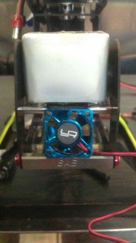

請把YGE脫了....

有人這樣搞好像也行耶!!
TR 32 精心構思

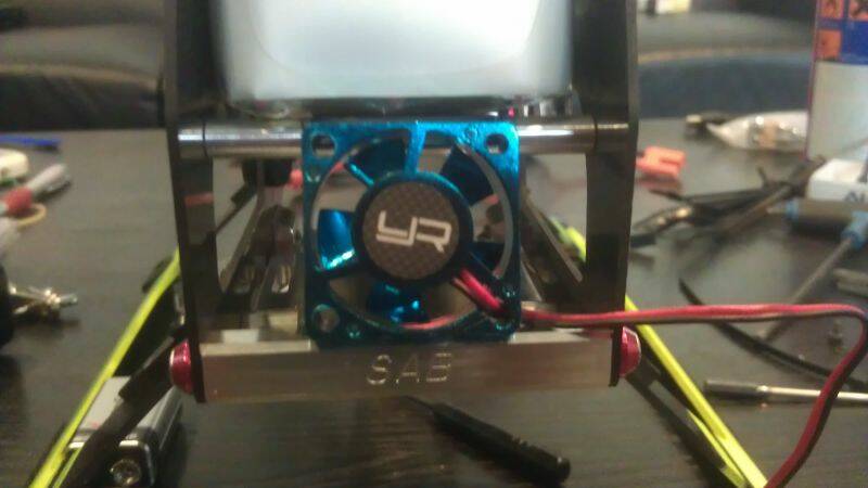

發表於 2012年4月6日 08:34 PM | 顯示全部樓層
剛剛接電測試風很大
那裡的位子又剛剛好不用修改
感謝小葉大的風扇
如要訂購請找Ben

原帖由 ting21 於 2012年4月6日 08:12 PM 發表 有人這樣搞好像也行耶!!TR 32 精心構思
這看起來不錯,可是這樣裝只是把熱風往機頭罩內吹,效果應該有限對嗎?
其實我覺得把膠膜脫掉讓電路板直接吹風就已足夠了,應該比散熱片的效果還要好。
至於風扇就算裝在出風口也可能因為影響進氣量而沒有作用
如果真要搞,應該考量機頭罩內的熱氣導流而設計如賽車的鴨嘴進氣孔

脫了......保固不知有差嗎?教授是電容朝上裝對嗎?
 樓主| 發表於 2012年4月7日 08:04 AM | 顯示全部樓層
保固?這我就不知道了!膠膜拿掉就沒保固也怪怪的。
要稍微注意一下電源線與電路板接觸點不要因為碰到金屬固定座短路就是了
用熱熔膠在接觸點稍微塗一點
固定位置跟一般兩樣

YGE應該不至於如此做工但請讓我分享我相關的經驗.
很多BEC為了省重都是熱縮膠膜當外殼, 我就遇過一家將外膜當固定上下板的結構體. 因為膠膜有破損所以我就整張撕掉, 沒多久後, 上下板飛到一半分家, no控摔得亂七八糟的. 原廠設計就一個FET連接上板散熱片與下主板, 其它就靠那熱縮膜. 沒膠膜後FET的三隻腳可以撐多久大家可想而知... Orz
