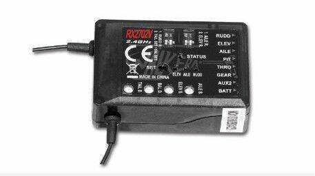

求助有2801控 的大大們 萬分感謝RC有你

我目前預設值是 AUX2/GAYO  不是INH       大大說的    模式   是指什麼   我是450直升機  (V450D01    接收是RX2702V)    SORRY 一直盧你

2702V 那就是 2801 模式
我試了一下設定方式
你 INPUT 裡的 AUX2 要設為 AUX2
你扳動 AUX2 才會工作,但是,我不知道你 2702V 的 GYRO 要如何 MAP 到別的 CH 底下
還是 2801 就是得固定設在 AUX2 下,如果是,你可能得另外找一個 CH 做這件事
GEAR 沒空嗎?

2702V  並沒有gear的槽..................  感謝你的回覆  謝啦

您愛說笑吧? 那這又是什麼?

沒唬爛你   我的真的沒有      那就真的有兩種版本了

COOL!!原來有想種版本@@
