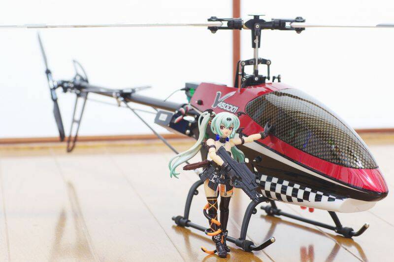

買了一組向真機的燈組  裝在AUX2 插槽 按下撥扭 沒反應 請問是哪邊有問題
我的 AUX2 設定 為AUX2/GAYO   或INH 都沒反應..... 燈都只有閃一種模式  明明說明書說有8種閃爍............到底要怎麼設定阿     我的空槽只有   BATT    AUX2   THRO2
                                                                                                             萬分感謝RC有你
當初是買整組V450D01
可能是沒有燈 所以就沒那個槽可以設定吧
總之.........2801 不能當開關........認了
