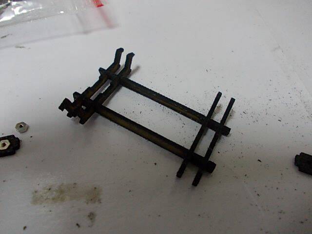

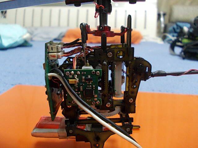

M1螺絲螺母終於到了,螺母的外耒寸跟M1.2一樣正好不又再修改了,下午切割了腳架、一体式的尾撐尾電機座,重點是反裝舵機+直拉桿,先上圖
腳架支多了兩片橫條,除了加固外也方便組裝
改用M1螺絲,連接用老方法M2塑膠螺絲
改用M1螺絲,連接用老方法M2塑膠螺絲
一体式尾撐解決尾撐容易撞歪的問題。
一体式尾撐解決尾撐容易撞歪的問題。
 樓主| 發表於 2012年4月8日 07:02 PM | 顯示全部樓層

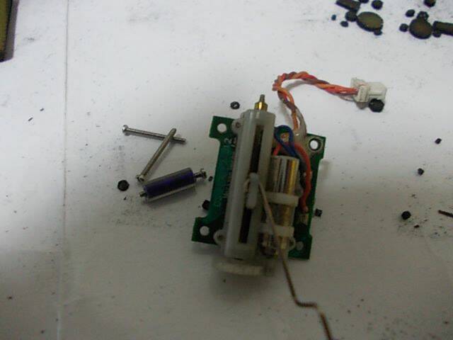

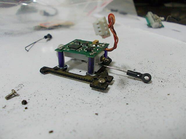

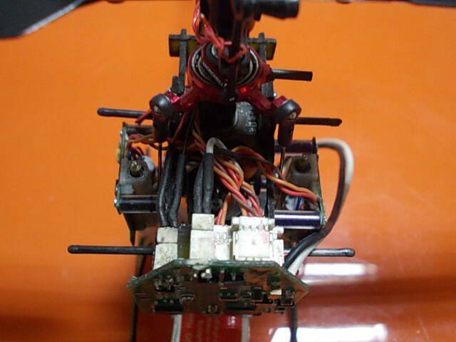

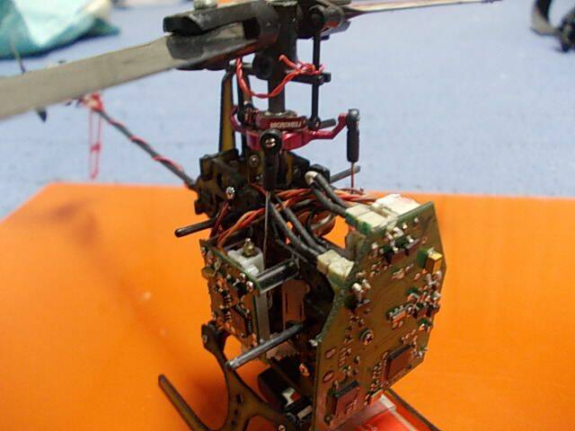

呼~終於完成了,反裝舵機支架且直拉桿。
材料:舵機支架以M1*10MM螺絲+7.5MM原子筆芯管、直拉桿用FBL100的拉桿,上圖
安裝時比較麻煩先把舵機反裝在側板上
安裝時比較麻煩先把舵機反裝在側板上

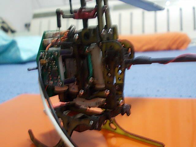

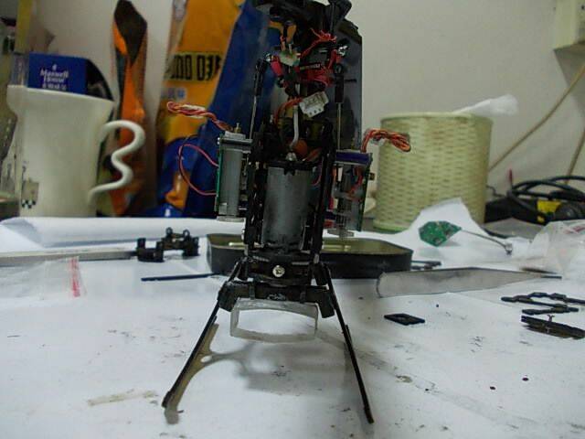

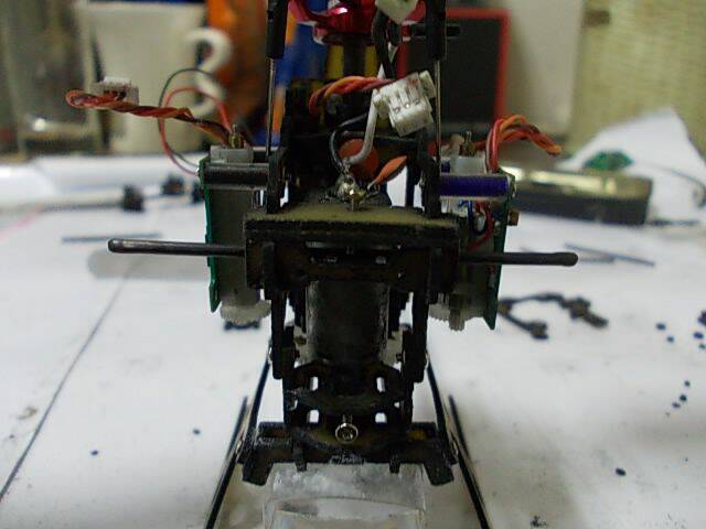

裝好左右舵機後再裝上主板架、前頭罩固定架

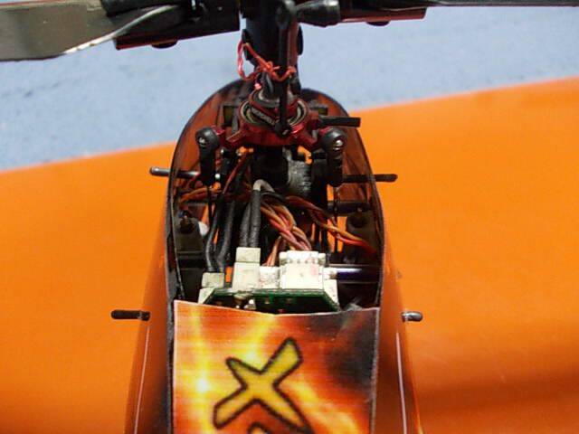

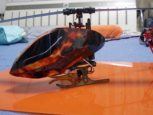

裝上DIY仿TDR的頭罩,終於不會卡到拉桿了。
