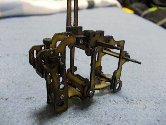

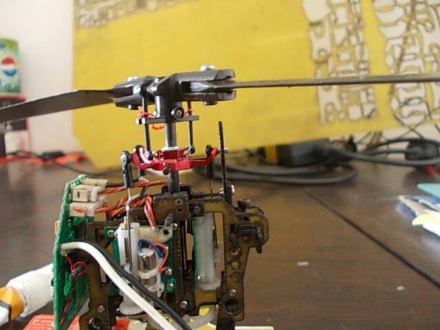

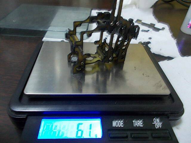

自從第五版機身後經過這次長的大修改參考MH的設計,以1MM玻纖板制作重量6.2克準備,反正沒人留言直接上圖。

發表於 2012年3月23日 09:14 PM | 顯示全部樓層
您真的很讚啦!!
我覺得您真的很用心在作!!...但是前進總要有個目標~
把我飛MCPX的機身經驗跟你分享一下~
1.要能改善震動,更穩固~以利上高轉速無刷。
2.那個機頭罩支柱有夠脆弱...碰沒2下就斷了~要改啦!
3.尾軸插座最好能改方管~不然改120SR尾馬時...常常會垂下來...
4.十字盤導板要夠堅固!
 樓主| 發表於 2012年3月23日 11:06 PM | 顯示全部樓層
我只是新手制作了這麼多種機身一直在改良
一、飛行震動的問題是比較後期的,目前看來應該已經差不多可以飛行測試了,不過我的技術跟飛行經驗不夠,若你有興趣我寄一套給你試試,這是我的MAIL~1196921332@qq.com
二、頭罩柱的問題從我一開始拿到MCPX自己DIY修補到自制機身時,一開始用M2螺絲但為了安裝空間跟重量一簡修改到目前的玻纖片,可以每種設計都只能作到某種程度的耐炸,所以我都是以可以單獨更換的方式設計。
三、尾管的固定座也是可單獨更換的。
四、十字盤目前是以2支1MM自攻螺絲固定也能更換,之後會考慮修改以機米螺絲固定。
今天晚上裝機後開始第二波的減重,而已裝機後比3D模擬更能知道尺寸位置也修改部份結構更好組裝,明天修好圖會切割一套實際組裝。

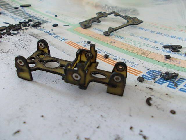

發表於 2012年3月24日 12:44 PM | 顯示全部樓層
機身黑黑的是因為切割的關係嗎?

 樓主| 發表於 2012年3月26日 05:56 PM | 顯示全部樓層
這是用1MM玻纖板雷射切割的,所以邊緣會碳化,目前我又修改了一些但這兩天無去加工組裝測試,等試飛一陣子後會買新的黑色玻纖板切割。

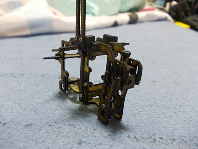

 樓主| 發表於 2012年3月27日 11:58 PM | 顯示全部樓層

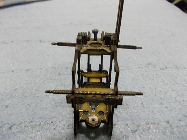

今天測試第七版,主要修改了機身側板改用1.2mm機牙螺絲+螺母固定、後十字限位器,不過上軸承組的部份設計時空間太小,雷射切割後都碳化了還需要再修改。
