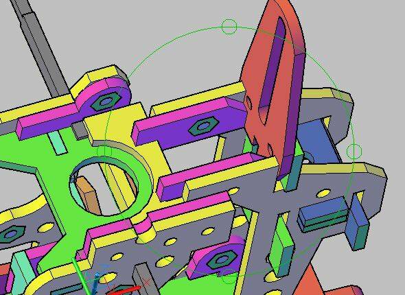

這一版裝機時發現上軸承組跟後側板的連接結構在組裝時有些問題,因為空間小零件也小組裝時不好正確安裝在位置上造成後十字限位器無法垂直,這幾天加工也不順利一讀檔案就當機,加工店又忙著出貨我這小CASE只好再等等。
目前修改如下

這兩天又作了修改,頭罩柱改1.5MM碳棒而已前頭罩更換更方便不用拆側板、主板弄的更堅固、機身的腳架連接改回可使用原廠的腳架,因為FBL100的腳架可以用在MCPX上面一個才RMB15元又有電池倉,等上面這些弄好了,再來修改玻纖腳架。下午才能切割好先上3D圖。
前頭罩由上方的螺絲固定,
前頭罩由上方的螺絲固定,
上軸承組跟後側板+後十字限位又修改了結構希望能醮方便組裝
