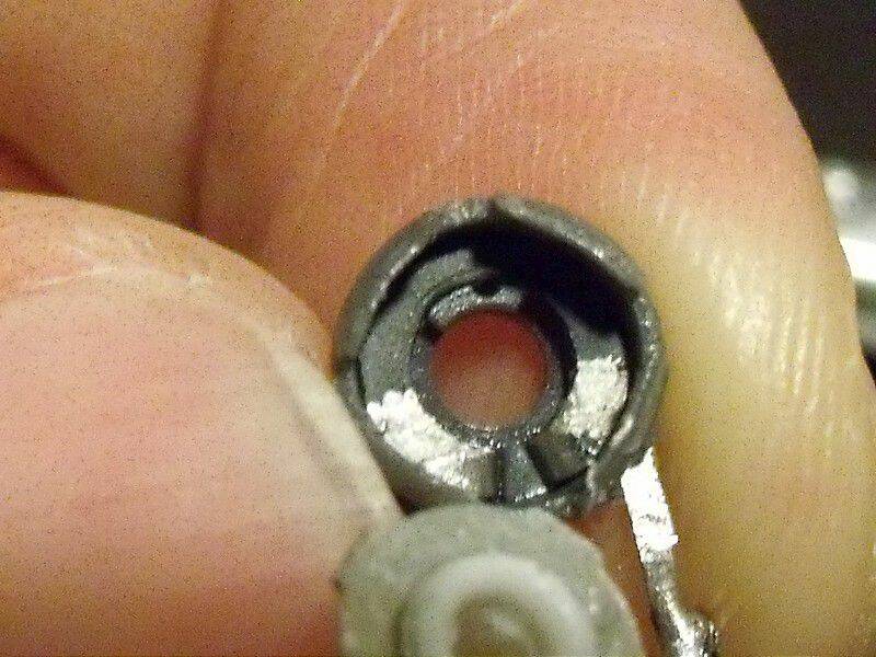

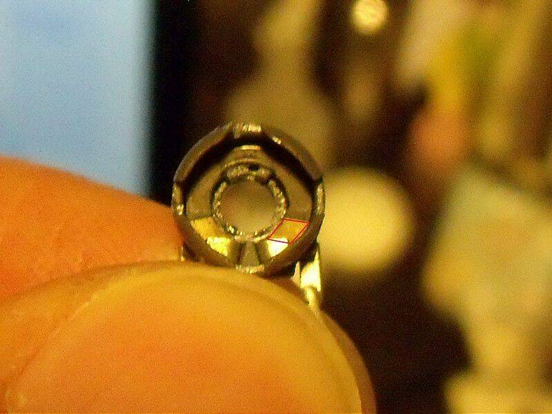

自從發現WK-02-1的VR可以拆開以後,就有一個邪惡的念頭。就是之前提到的塗銀膠。
這是還沒塗上銀膠之前的樣子。紅框的部分是導電的,所以實際上02-1的電子可動範圍
差不多210度,比機械可動範圍250度還小,不過仍然大於03-4舵機的範圍。
塗完之後變這樣。我只塗上一點點,差不多比原來少了五分之一的角度,
因為怕一次塗太多行程量太小就沒辦法用。
等它乾掉之後裝上尾舵測試,先前已經設定好尾舵的行程量能涵蓋整個尾翼軸,
塗完銀膠之後行程量變小了,所以銀膠發揮作用了。利用Rudd Ext調大再次覆蓋整個行程。
接著實機飛一次,本來Gyro sense只能調到62%,還稍帶一點金魚尾;
感度再大金魚尾就很明顯。現在62%幾乎紋風不動,要上到72%才會有原來的金魚尾。
那種鎖得穩穩的感覺又回來了,讓我流下感動的眼淚。
