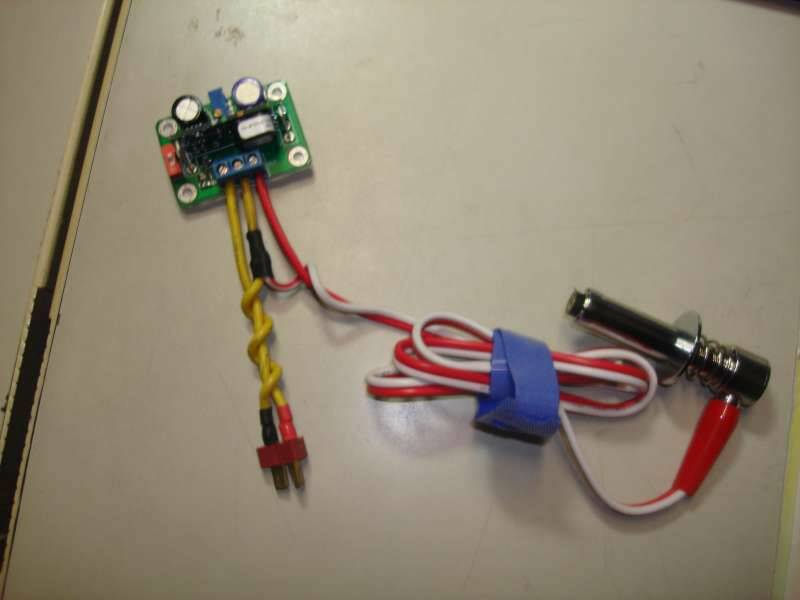

請問有飛友了解12V電子火星塞點火器??

因該沒壞我記,我也壞過,害我一晚上沒睡,要不是東西不在身邊.就馬上量我一看到照片想起來了,1.5v是量那丫,我記得空載可以还是我用一支電阻量是十二V-第一电源內阻要夠小.一開始我也以為是開關式电源有高頻的但你如果上負載有1.5v.我猜你电池力量不夠但你以前是好的時用一樣电池如果紅了量可能電圧因該更低,用汽車電瓶試試,不是電池,那就拆,电夾我有拆過,但好像沒壞,試試吧,可以暫時用小夾子,那個電夾不用再試試,在有問題也投降

 樓主| 發表於 2012年3月11日 04:22 PM | 顯示全部樓層
回復 14樓 chen_cola 的帖子
大大,您是說12v電瓶沒電,我也有想到,我有把它充好,一樣,汽車電瓶我沒試,下班,試看看

發表於 2012年3月17日 09:03 PM | 顯示全部樓層
回復 8樓 OSOS 的帖子
左邊紅線接點看照片是黑黑的,是不是線路嚴重氧化造成電阻過大電流過不去?
一般火星塞要的是電流需求要大一點,但是電壓不可以太高,一般是限定2v以下,不是有電壓就可以,可以的話把那條線換掉,接點重銲試試看,如果只有熱熱的不會亮,表示送達火星塞的電流不足。
 樓主| 發表於 2012年3月20日 07:43 PM | 顯示全部樓層
回復 17樓 kkk6kkk6 的帖子
大大
您看見是全新的,我都沒有焊接過…至於是不是那裡的問題?已經來不及了……
那個東西,我早已經送垃圾場回收,就當做經驗…以後不會再買這個東西
已經換飛友介紹的 KIS-3R33S 3.3V DC-DC 穩壓模組,滿好用,價錢又
