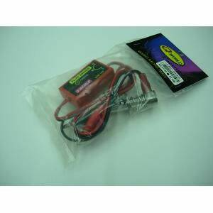

請問有飛友了解12V電子火星塞點火器那裡有問題??
   1.5v輸出用電表量,有電壓,但是火星塞不會亮,換火星塞也不會亮(火星塞會燙燙的),但是同一個火星塞,用1.5v套筒就會亮
  線路有量過,沒有短路
  謝謝您的回覆
借用一下相片

查查接點电池,还有上面有個VR轉一轉接觸有無不良..
這棵比正統电夾好用才对.很容易發動,用很久沒出問題也.你有用過嗎,,新新去換一個吧

上面有個VR我有試過…可以用(用電表量有動作),火星塞就是不會亮…就是好奇怪,真是頭大
  之前有一個舊,用了好幾年,最近就是這樣,心想因該是壞了,就再買一個新的…新的第一次可以用…但是過了幾天,同樣的問題,新的也是這樣。
PS.....接上火星塞,上面有個電燈會亮,但是火星塞就是不會亮

新的火星塞試一下也是一樣不亮
電子火星塞點火器可能壞了
你在試一下入电壓不可低11.8V

上面有個電燈會亮,火星塞會熱熱,有沒可能电夾,在夾住火星塞時會在火星塞外短路所以熱熱又不紅
