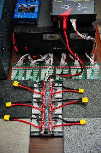

PL8怪怪的內阻值
 樓主| 發表於 2012年3月2日 12:15 AM | 顯示全部樓層
Node connection選項改成XH/EH wiring mode阻抗就正常了,謝謝。
發表於 2012年3月2日 12:52 AM | 顯示全部樓層
你並不寂寞,這是世界性問題。
NOD 改選為 XH 後 內阻報告並不會變正常,而是會由謊報最後一 cell 內阻比別人平均高 3~5倍,變成謊報第1 Cell  比別人平均高2~3倍
例如  5.3  2.5  2.3  2.5  2.4  2.2  m-ohm
我10天前買入後測試發現,知道台灣代理無能解決,直接寫信到 RC group 給 Tim 告訴他 XH 韌體選項配 MPA 板有問題,他還迷迷糊糊亂答一通,推託給 10幾個謬誤的理由。後來被我及美國 5 、6位有碰到相相同問題者圍剿後,3天前才改口說要與其工程師研究看看。再經過 一群有相同問題的人提出各種充電曲線及測試資料後,今天終於看到 Tim 鬆口說要改韌體。
FMA  是家好公司,希望很快能收到昇級韌體。
我其實非常喜歡 PL-8 軟硬體設計,他真是一個超好的充電器。
但這次買 MPS 板想替代 6片分壓板,正好躬逢其盛。
