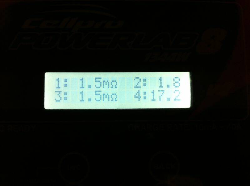

使用mpa分壓版充4s,分別內阻是1.5、1.8、1.5、17.2m歐姆,但是如果換回原來的分壓版就不會了,有試過兩塊mpa原廠的並聯版,但是都是第4顆內阻偏高,有人有這種情況嗎?

一般這種情況都是接觸不良,或是假焊
在檢查過焊點應該就可以解決^^
之前有碰到這種問題的都是紅黑線頭假焊,希望對你有幫助
而你的問題是那塊分壓版,所以檢查那塊分壓板應該有地方有問題
應該可以請廠商換吧

建議您可以先將PL8內部Node connection選項改成XH/EH wiring mode試試看, MPA並不適用於預設的FMA wiring mode~MPA說明書有詳載!
發表於 2012年3月1日 10:43 PM | 顯示全部樓層
IR Issue 是 MPA 搭配 PL8 已知的問題, Tim Marks 在 RCG 上針對此問題已有回應, 大意是說新版的 Firmware 已在測試中, 如果 beta 測試沒問題, 很快會放出新的 Firmware, 以下是 RCG 上的回文
Hi:
We are in the middle of testing new firmware to address this issue currently. We hope to release this to beta shortly, and then after they confirm, we will release to the general public. Please be patient.
Tim Marks
