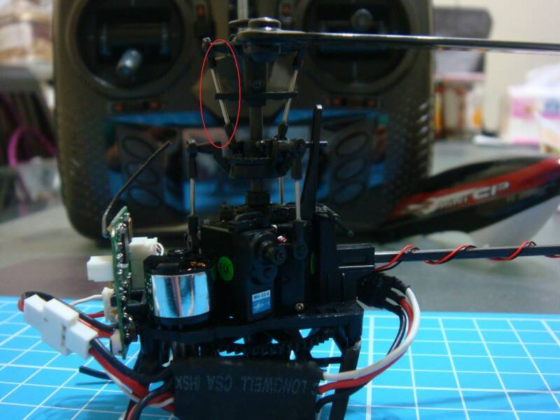

<<G-CP/M-CP零螺距最佳調整方式>>
其實呢,說穿了CP要完整的套用1樓調機方式不太行得通,我只能說上拉桿太長了...
不過沒關係,也有另外一種方式調整,如下圖範例
1. 把兩根拉桿全鎖到最短並兩支等長...但它最短也是比下拉桿長很多...0.0"
2. 抓零螺距與1樓方式一樣,但這回是要看向位器與上拉桿
3. 如下圖所圈起來的部份,把下拉桿調整至向位器處於上拉桿的中央位置
4. 最後再把傾斜盤調整至8方位水平

發表於 2012年6月4日 05:34 PM | 顯示全部樓層
即使這麼調,也還是無法把零螺距調到中央的位置耶~~
不過在實際的飛行中好像影響有限,
不過後來小弟是在Pitch 設定上全部都往下扣15~16%去設定,
即 Idel 1   中點=-15%, P3=2% ......這樣去改,
實際上操作時好像可行。
不曉得前輩有沒有更好的辦法去校正零螺距?
