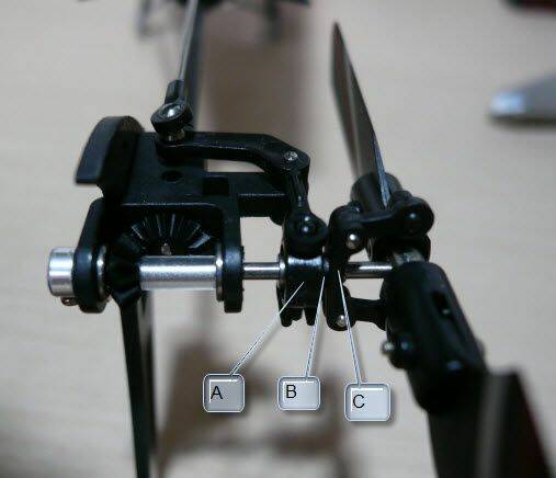

Z大第一頁裡面提到尾拉桿調整部分可以再說明清楚一點嗎?
1) 底下的突有三個地方是對準哪裡為尾桿中間呢? (A,B,C三點中哪一點)
2) 或是可以對齊尾拉桿在您建議貼鋁片的地方的中間呢? (這樣對嗎?)
3) Z大調整完後 整隻尾拉桿長度為何? 純參考用
4) 有關矽油我查了一下有 100CS / 500CS / 1000CS 您建議用哪一種 謝謝
 樓主| 發表於 2012年3月2日 03:06 PM | 顯示全部樓層

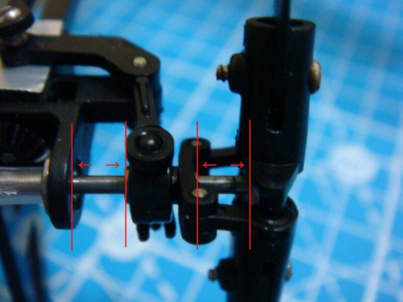

A:呵呵~A、B、C沒一個點是我看的調機基準...給您下圖為範例!
圖上所呈現的就是尾翼的置中螺距,而左右邊所分割的地方為間距辨識點,調整尾拉桿至圖上的間距即可,調整完後尾翼是有確實帶有一點點螺距的,若是呈0螺距的話那左右邊的間距肯定是不同的,這樣尾翼正負螺距肯定會一致、行程量也會有偏差!
A:略過...調尾螺距不能以這地方為基準。
